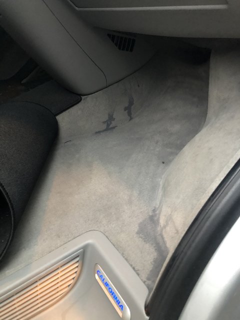

ich habe heute morgen leider einen feuchten Beifahrerfussraum in unserem T5 California Comfortline BJ. 2013 vorgefunden. :(
Anbei ein Bild dazu. Ich hab hier schon ein wenig gesucht, allerdings nichts passendes zur Ursache und Lösung gefunden.
Das Fahrzeug stand mit geschlossenem Dach ca. 1-2 Tag im Regen.
Hoff jemand hat eine Idee woran das liegen könnte & wie man es wieder abstellen kann?
Besten Dank im Voraus!

Das hatte ich mal an einem anderen Fahrzeug, da waren die Abläufe unterhalb der Frontscheibe links und rechts verstopft.
Denke auch das es and den oberen Ablaufen liegt. Hier im Board gibt es dazu aber viel Info wie man die frei bekommt. Hast Du zusaetzlich mal in den beiden Wasserkaesten das verrotte Laub weggemacht und die Radhauskaesten frei gemacht. Vielleicht lauft es ja oben ab aber dann nicht uebr die Radkaesten ab weil die ZU sind? Ich mache das jedes Jahr .
Gruss
Herzlichen Dank für die schnellen & hilfreichen Antworten. :-) Wie es aussieht, war es ein verstopfter Ablauf oben rechts am Hubdach. Der ließ sich recht einfach reinigen. Mal kucken, ob es jetzt weg ist! Die Abflüsse im Bereich Frontscheibe prüfe ich heute nochmal auf Funktion! Grüße
