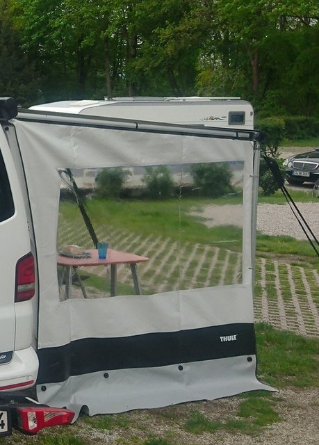

Bei uns sieht das wie unten zu sehen aus. Hatte auch erst Schwierigkeiten mit der Anleitung. Ihr mĂŒsst an der Markisenstange, die Ihr rauskurbelt links und rechts so eine kleine Halterung anbohren. An der Markise am Cali -da wo unsere auf dem Bild hĂ€ngt - kommt die Stange auf die Schraube... Einfach drauf setzen und ĂŒber der BeifahrertĂŒr wird in der Markise eine Aufnahme reingeschraubt. Das sind 2 Teile, die vorher zusammen geschoben werden.
Viele GrĂŒĂŸe
Heide

Servus Rohrbut,
hier hab ich einigen Tagen erst ein paar Bilder der Halterungen eingestellt, vielleicht hilft Dir das ja weiter...
Viele GrĂŒĂŸe, Rolf
Herzlichen Dank fĂŒr die Eingebungen.
Da habe ich zu einen zu kompliziert gedacht aber auch zu premium.  Ich dachte das die WĂ€nde der Thule Lösung dichter zu verschließen sind um beim Wintercamping WĂ€rme zu erhalten. Nach euren Fotos ist es simpel und gut fĂŒr FrĂŒhling bis Herbst. Meine Frau sagte bereits das wir diese erst einmal ausprobieren werden also werden sie bleiben :;-):.
