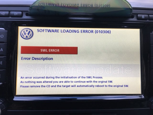

ich habe seit einiger Zeit ein Problem mit meinem Navigationsgerät
RNS 510.
Das System fährt immer hoch - das VW Logo ist schon verzerrt- um sich dann wieder abzuschalten und wieder von vorne hochzufahren.
Ich habe im Internet schon verschiedene Firmware updates - FW 5238 Josi / FW 5274 Josi - ausprobiert und bekomme immer einen SWL Error (010306).

welche SW-Version ist aktuell drauf, oder was steht auf dem Aufkleber? Ist das ein DAB-Gerät?
Und was für ein Rohling hast du verwendet?

Hallo Artur,
habe ein DAB+ Gerät. Habe es inzwischen auch mit einer neuen Software hinbekommen...

Moin,
ich hatte eine Software aus dem Internet runtergelassen von "Josi"
Ich glaube es war Firmware 8536 - da musst du aber genau schauen!

es ist 5238-josi. Oder auch 6276-josi, je nachdem was man für ein Gerät hat.
