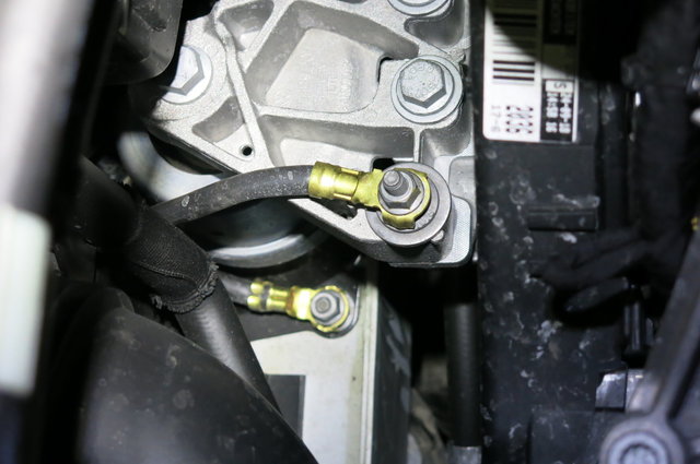

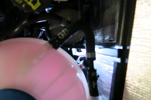

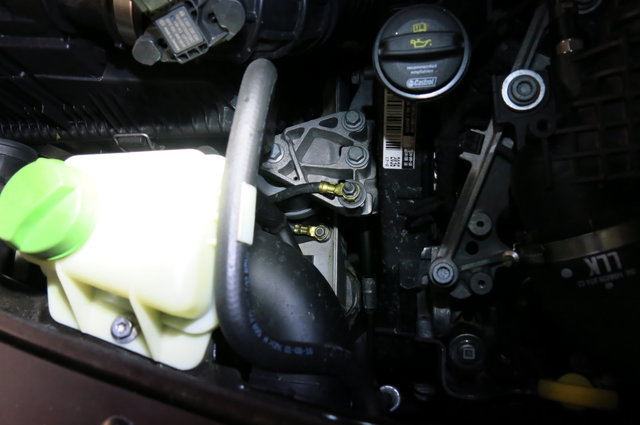

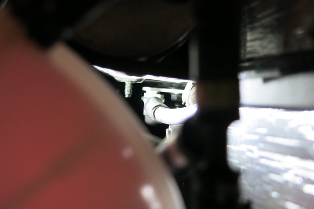

so, für alle interessierte! ich habe 3 massepunkte mit hilfe eines mechanikers gefunden.
8984 u. 8986- rechts neben dem akku unter dem kühlwasserbehälter (schrauben von oben im zentrum des bildes). ist bei mir in wagenfarbe lackiert.
8989 u. 8990- motoraum links. der ober punkt ist an der motorenaufhängung angebracht der unter am länksträger.
wenn noch wer weitere gefunden hat kann er die ja hier erwähnen. übrigens laut aussage eines mechanikers sind die massepunkte fahrzeugspezifisch also kann von t6 zu t6 unterschiedlich sein.
