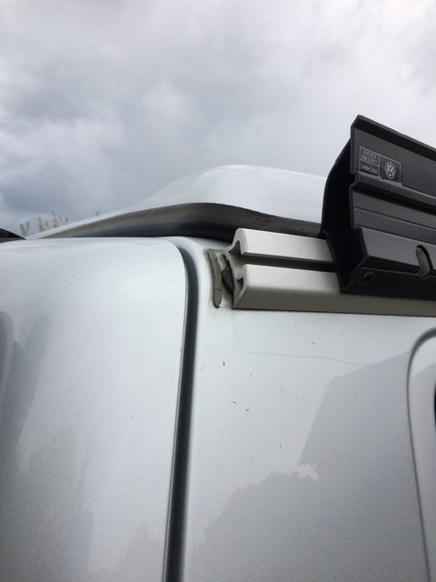

Abdeckkappe Schiene von Markisse fehlt. Wer kann helfen.
wer kann mir helfen. Wir haben die Endkappe der Schiene von der Markise verloren. Wo bekommt man diese? Gibt es eine Teilenummer? Anbei mal ein Bild.
Vorab besten Dank für Eure Hilfe.
HP
  • Antworten 5
  • hpd24
  • MoR
  • henning-g
  • DaSchuffiT6
Teile-Nr. ist 7H7875318.
Sollte so um 1,50 Euro beim Freundlichen kosten.
