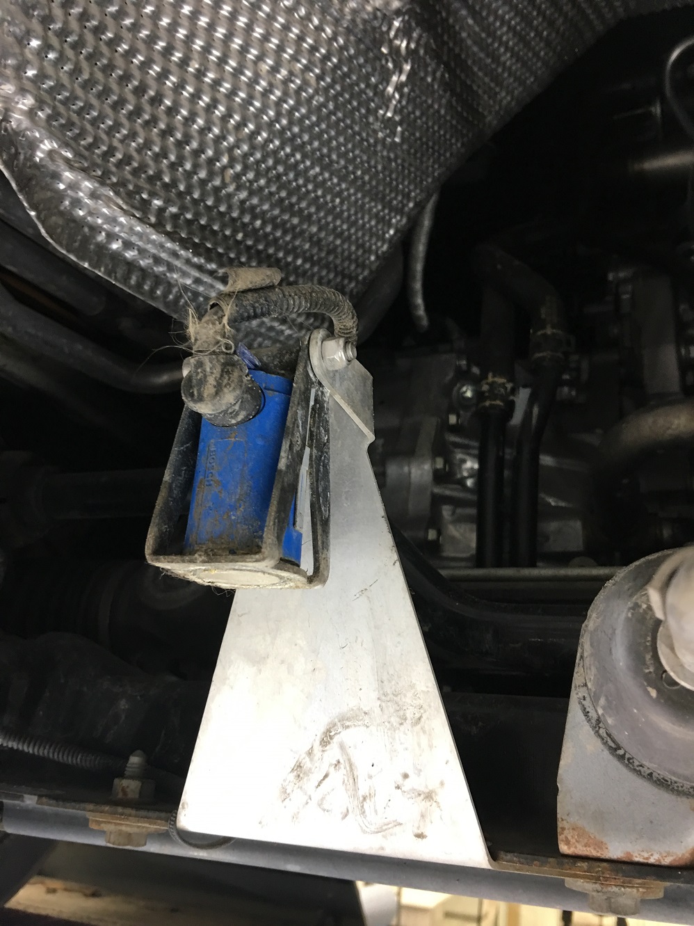

Hallo liebe T5-Gemeinde,
heute war mein Bus das erste Mal beim Service (in meinem Besitz).
An der Vorder- und Hinterachse findet man folgendes blaue Boschteil (Sensor?) - siehe Anhang.
Leider habe ich keinen blassen Schimmer, was das ist. Nachträglich hingebaut oder ab Werk irgendwas? VW-Werkstatt meint, das wäre nicht ab Werk.
Ich bin mir sicher, dass ihr das wisst.
Beste Grüße und danke
Marco

Hallo , das ist der vordere Höhensensor für die Xenonscheinwerfer. Hinten muss es auch noch einen geben.
Grüße aus Wien , odie66
Danke! Echt seltsam, dass der Kollege meinte, dass es nicht ab Werk sei. Denn Xenon hat das Fahrzeug ab Werk.
Gruß und danke nochmals
Marco
Hallo.
Beim T5.1 war das Xenon von Projekt 2 aus Landsberg. Die waren damals außer im noLimit nicht sehr häufig vom Werk verbaut. Ich habe einen der etzten Sätze in Lamdsberg gekauft, nachgerüstet und so auch die Sensoren an den Achsen. Das muss ich beim TÜV öfter erklären....
Pass gut auf die Dinger auf, ich bin mir btr. der Ersatzteilversorgung nicht sicher. P2 hat mE keine mehr.

Servus Mucdriver,
hat sich dein Problem lösen lassen? Habe bei meinem T5.1 jetzt auch das Problem, dass die P2-Xenons nicht kurz nicken beim Einschalten. Alle Dokumente studiert, aber trotz Magnet auf Steuergerät platzieren geht immer noch nichts. Hab die Sensoren noch nicht gesichtet, evt. einmal säubern...
Wäre hilfreich, eine Lösung zu finden...
Jörg
Hallo Jörg,
bei mir ist damals das Steuergerät hopps gegangen und ich habe es glücklicherweise über ebay.de in Polen für ca. 150 Euro bekommen (kann mich nicht mehr erinnern).
Eingebaut, neu eingestellt und fertig.
