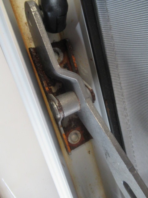

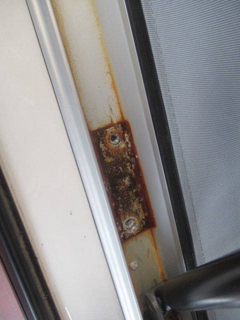

Quinzhee Geschrieben 22. Juli 2017 Teilen Geschrieben 22. Juli 2017 Hallo zusammen Meine Suche hat kein Erfolg gebracht, kann aber sein, dass mich das langsame Netz hier in Henne Strand vom Erfolg abgehalten hat. Auf der Fahrerseite hat sich in der vergangenen Woche nun schon mehrmals in der Ecke der Zeltbalg am Aufstelldach gelöst. Ich konnte ihn zwar immer wieder hinein drücken, spätestens am nächsten Tag war er aber wieder draussen. Kennt das jemand? Und was muss ich machen, dass das wieder hält? Aufgefallen ist mir, dass ich es das erste Mal kaum mehr hinein gebracht habe und es jetzt ganz leicht geht. Beim Fotografieren ist mir dann auch noch aufgefallen, dass die Führung der Schere rostet. Auch nur auf der Fahrerseite, rechts sieht die ganz normal aus. Hat das auch schon jemand festgestellt? Wenn mir jemand einen Tipp hat, wie ich vor allem den ersten Punkt für die nächsten zwei Wochen etwas dauerhafter fixen kann, bin ich sehr dankbar. Gruss Quinzhee Zitieren Link zu diesem Kommentar

Centrino Geschrieben 23. Juli 2017 Online Teilen Geschrieben 23. Juli 2017 @Quinzhee ... also bei mir sehen beide Metalscheren - rechts und links - genauso rostig aus. Finde ich auch recht ärgerlich. Beim Zeltbalg ist bei mir allerdings bisher alles ok Viele Grüße Centrino Zitieren Link zu diesem Kommentar
Quinzhee Geschrieben 23. Juli 2017 Autor Teilen Geschrieben 23. Juli 2017 You do not have the required permissions to view the quote content in this post. Hallo Stephan Danke. Bis zum Hardcore-Treffen sollte das also reichen. 😉 Nicht dass ich dann noch friere... Aber da warst du ja gar nicht. 😂 Gruss Padi Zitieren Link zu diesem Kommentar
Centrino Geschrieben 23. Juli 2017 Online Teilen Geschrieben 23. Juli 2017 ... muss mich korrigieren - hatte das falsch in Erinnerung. Habe gerade eben das Dach mal wieder hochgestellt und Fotos gemacht. Bei mir rostet "nur" die Metalschere auf der Fahrerseite You do not have the required permissions to view the image content in this post. auf der Beifahrerseite ist alles ok ... Zitieren Link zu diesem Kommentar
RoHoRambleon Geschrieben 23. Juli 2017 Teilen Geschrieben 23. Juli 2017 Ich sags ja nur ungern, aber das sieht genau so aus, als ob da dauerhaft Wasser stünde/stand. LG Bertl Zitieren Link zu diesem Kommentar
T6b Geschrieben 23. Juli 2017 Teilen Geschrieben 23. Juli 2017 Unwahrscheinlich. Dann wäre an der GDF auch Korrosion. Denn der GDF wäre dauerhaft unter Wasser geraucht, wenn das Dach geschlossen ist. Ich tippe auf Kontaktkorrosion. Dem Lieferanten ist wohl zwischendurch der richtige Werkstoff ausgegangen... Zitieren Link zu diesem Kommentar
mischtonmeister Geschrieben 23. Juli 2017 Teilen Geschrieben 23. Juli 2017 Meine Scheren sehen nach 1 1/2 Jahren und intensiver Benutzung noch wie neu aus. Keine Garage oder Port, steht immer draußen. Zitieren Link zu diesem Kommentar

Quinzhee Geschrieben 16. August 2017 Autor Teilen Geschrieben 16. August 2017 You do not have the required permissions to view the quote content in this post. Inzwischen konnte ich mit dem Serviceleiter meines die Sache anschauen und die Führung der Schere wird ersetzt, der Zeltbalg neu montiert. Er habe keine Freigabe von VW erhalten, den Zeltbalg zu tauschen. Er geht jedoch selber davon aus, dass der Zeltbalg nicht halten wird. Da sei aber noch nichts zu machen. Gruss Quinzhee Zitieren Link zu diesem Kommentar
