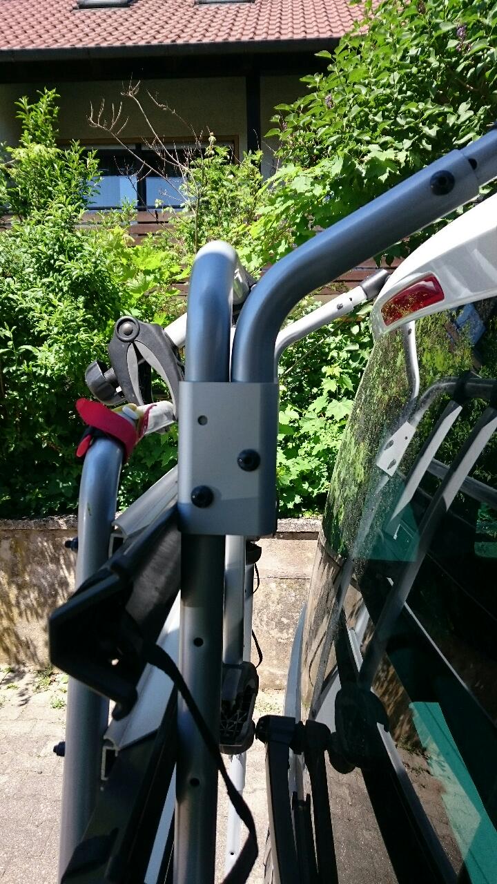

Hallo liebe Gemeinde,
ich habe günstig einen gebrauchten Thule BackPac 973 mit Montagekit 18 bekommen und heute an den Bus geschraubt. Dabei ist mir aufgefallen, dass die in der Anleitung angegebenen Verschraubungen des oberen "L"-Stückes irgendwie nicht hinhauen. Die wollen die kurze Stange bis zum zweiten Loch einschieben und beim Lochband 55mm rausstehen lassen (siehe Bilder). Wenn ich das so mache, stehen die beiden Gummifüße oben auf der Kofferraumklappenkante (:)) knapp ein Viertel über. Ich habe jetzt Loch B1 und 33mm genommen.
Hat hier jemand ähnliche Erfahrungen gemacht?
Habe den Träger wie gesagt gebaucht gekauft, in der Originalanleitung gibt es den T6 noch nicht. Habe mir daher die neuste Anleitung auf der Thule Seite runtergeladen und es sieht so aus, als hätten sich die Maße für das Lochband auch beim T5 geändert. Meint ihr es werden mittlerweile andere Teile benutzt, so dass sich die neue Anleitung im Grunde nicht für den alten Träger benutzen lässt?
Na ja, das Teil ist dran und hält bombenfest, aber irgendwie fühle ich mich trotzdem etwas unwohl dabei einfach zu machen was ich für besser halte ;)

Die Anleitung ist korrekt !
Ich hatte auch das Lochband um ein Loch kürzer montiert. Das führt aber dazu, dass der Träger unten an den Schraubhaltern nicht richtig an die Klappe gezogen wird.
Ich hatte das dann bemerkt, als der Träger mit 2 Mtb drauf schon an einer Seite oben ausgehangen war. Hab es noch rechtzeitig bemerkt.
Die Halter oben stehen halt jeweils an einer Ecke ca. 5mm über. Das passt so !!!!!.

Ich kann heute Mittag mal ein paar Fotos machen.
Danke, das wäre hilfreich. Bei mir stand das deutlich mehr als nur 5mm an einer Ecke über.
Mit "meinen" Einstellungen sitzt der Träger eigentlich ordentlich und fest an der Heckklappe, aber vielleicht lade ich einfach mal zwei Räder drauf und schaue mir an wie es dann oben und unten aussieht.

Also habe den Träger nun so eingestellt wie in der Anleitung angegeben und kann - mit 2 MTBs beladen und 400km später - bestätigen, dass das so hält.
Blöd sehen die überstehenden Gummifüsse aber trotzdem aus :P

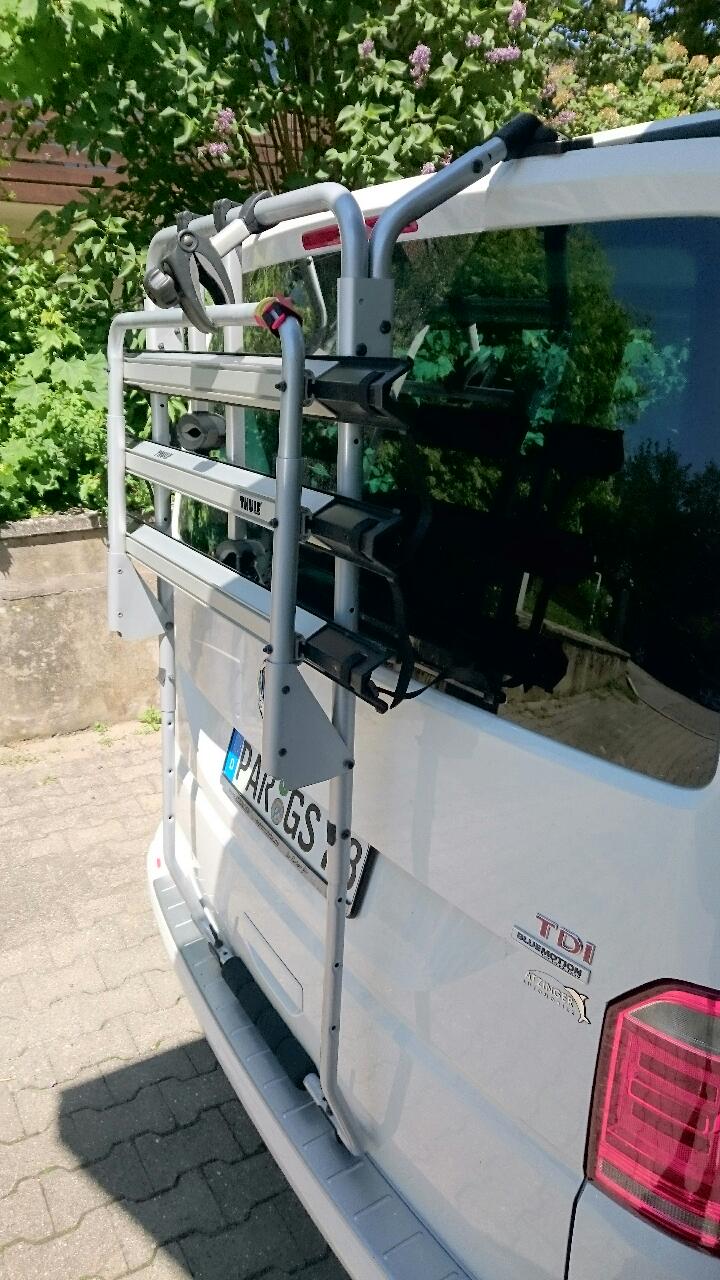

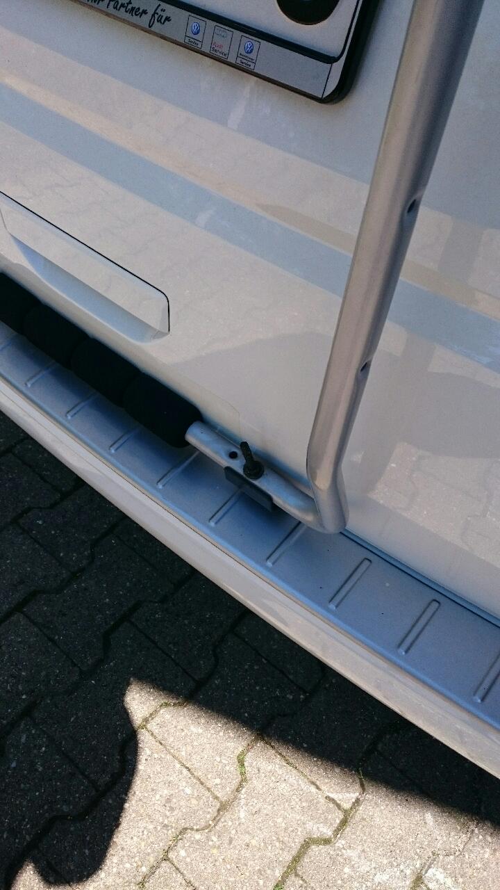

leider verspätet hier die versprochenen Bilder

An- und Abbau geht problemlos. Heckklappe ein wenig öffnen, Träger oben einhängen, dann unten. Die Klammern unten anziehen und dazwischen mal oben am Träger nach unten drücken und an den oberen Klammern ziehen, damit alles richtig sitzt. Dauert keine Minute.
Folie unter den Befestigungspunkten und unter die Schaumstoffrollen sollte sein.

Danke für die Bilder. Täuscht das vierte Bild, oder hast Du das Lochband doch ein Loch kürzer montiert? Ich zähle 4,5 (fast 5) Löcher, laut Anleitung sollen es 5,5 sein (siehe mein erster Post). Bei mir stehen daher beide Ecken des Gummis etwas über (die äussere Ecke etwas mehr als die Innere).

Die Anleitung ist so gemeint, dass das 5. Loch halb zu sehen ist. Ist etwas missverständlich. Wenn Du aber die 55mm bis zur Haltelasche misst, dann passt das. Hier noch mal das Bild bearbeitet - da sieht man es besser.

Hm da ist die Anleitung recht blöd gemacht. Ich bin davon ausgegangen dass zwischen Loch 1 und dem Anfang der Halterung, genau 1 cm ist. Das suggeriert auch der Maßstab in der Zeichnung. Dann wären 55mm = 5,5 Löcher. Ich werde nochmal nachmessen, wenn ich das nächste mal am Bus bin, und das ggf. anpassen. Aber auch so hält der Träger super.

Hier ein Link zu einem Bild aus dem TX-Forum.
Der Träger ist genau so angebaut wie meiner.
Gruß GRegor
Also hast Recht Gregor, 55mm entsprechen 4,5 Löchern. Hab's neu eingestellt und jetzt bleibt das so für den Rest des Sommers :happy:
