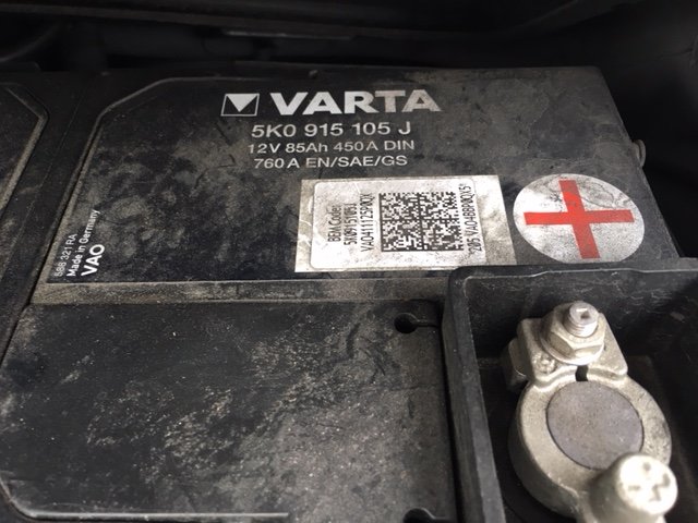

Ich habe wie der Thread-Starter einen CaliBeach T5.2 (2012er Modell) - 2.0 BTDi - 132 KW - kein BMT - kein Start/Stop und bei der Starterbatterie handelt es sich offenbar um dasselbe Modell. (siehe Bild)
Da ich mit dem Link des vorherigen Posts nicht viel anfangen kann, wäre ich froh, wenn mir jemand sagen könnte, welche Ersatz-Batterie (gerne wieder Varta) in Frage käme.
Die Freundlichen hier auf der Hochpreisinsel wollen allein für die Batterie CHF 260,- exkl. Einbau.
Vielen Dank für eure Hilfe.

Hi TasseTee:
ich wollte endlich mal meine Anleitung dazu posten, aber habe es noch immer nicht geschafft... Für unseren T5.2 habe ich die VARTA E38 Silver Dynamic 74 Ah 12V 750A (Modell 574 402 075) eingesetzt. Übrigens exakt die gleiche verrichtet auch in unserem T3 Syncro ihren Dienst.
Viele Grüße, Mudie
