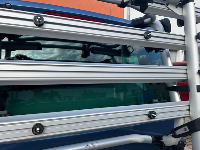

Ich habe die Thule Auffahrkeile an dem T6 Heckklappenträger aka "die Warze" befestigt. Dieser hat auf der Rückseite der Schienen Aufnahmen für M6 Nutensteine. Darin M6 Gewindestangen versenken und mit Sterngriffmuttern die Keile fixieren. Fertsch.
Bearbeitet von mc-dope

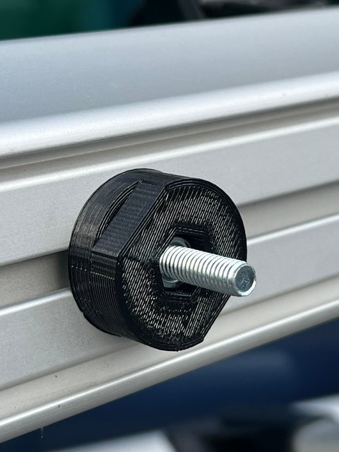

Hallo, wie ist denn die Dimension der Nutensteine? Wollte dasselbige für Uniko6in1 machen, bin mir aber nicht sicher, ob die Nut stabil genug ist...
Ich habe die abgebildeten Nutensteine verwendet. Gab's beim örtlichen Eisenwarenladen. Dürfen auch gern ein paar mm breiter sein, als meine. Da ist noch Luft. Haben ein ein M6 Gewinde. M8 passt nicht.
