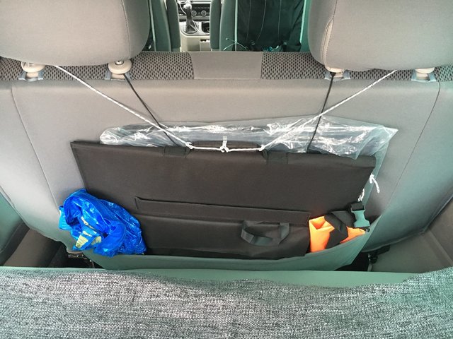

Melde ebenfalls Vollzug. Wir haben Ukatex Stoff 158 Triest Grau verbaut. Hinten ca. 2h, vorn ca. 2.5h. Aber alles ohne Hektik. Die Schlaufen unter den vorderen Sitzen zu befestigen, ohne mit dem Drehmechanismus des Drehsitzes in die Schlaufen zu geraten, ist etwas knifflig. Aber keine Hürde. Bin sehr zufrieden mit dem Ergebnis. Nur die Sitzflächen der vorderen Sitze stehen noch leicht ab. Ich denke nach der ersten Fahrt senkt sich das schon. Die leichten Falten auf der Rücksitzbank sehen nur auf dem Foto so dramatisch aus. Lässt sich mit etwas Straffung noch beseitigen ;)

Man muss schon sehr genau hinsehen, dass man es als extra Sitzbezug erkennt. Keinen Vergleich mit den klobigen, unpassenden Dinger die ich sonst gesehen habe
