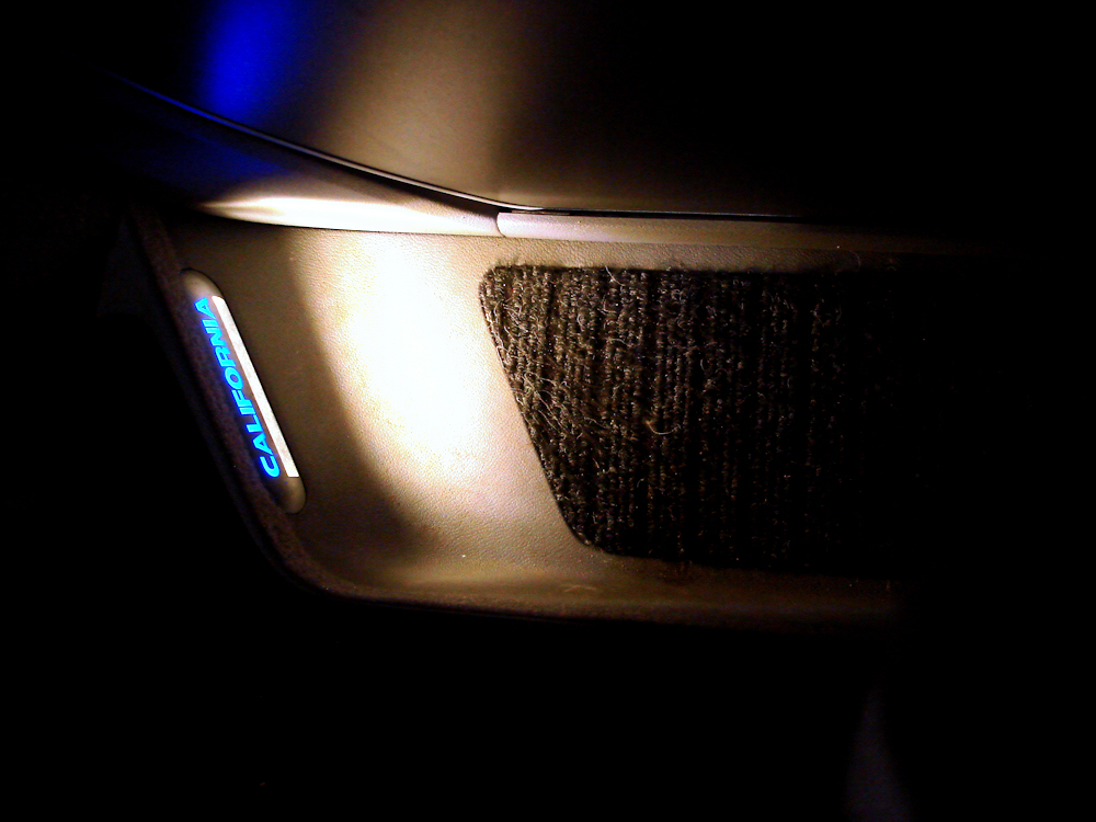

Ich habe mir vor längerem Ambilight-LED in die Blende vor der Innenraumbeleuchtung eingebaut. Diese habe ich an die Instrumentenbeleuchtung angeschlossen. Da ich diese gedimmt habe, waren auch die Ambilights gedimmt. Ich habe nun nach der vollen 12 V - Spannung gesucht und diese an der braun/roten Leitung am Schalter der Innenraumbeleuchtung gefunden.
Im Dunkeln dann habe ich nicht schlecht gestaunt, da meine Fußraumbeleuchtung gedimmt an war. Ich habe also die Masseleitung von der Fußraumbeleuchtung kommend erwischt, die natürlich 12 V führt, solange der Türkontakt/Schalter geöffnet ist. Ich finde das nicht schlecht und lasse es jetzt so.
Meine Fußraumbeleuchtung ist auf LED umgerüstet. Mit Glühlampen würde es nicht funktionieren, da zu wenig Strom über die Ambilights fließt. Somit spielt es für den Stromverbrauch auch keine Rolle. Beim Zuschließen oder nach 12 min schaltet das Steuergerät die komplette Innenraumbeleuchtung spannungsfrei.
P.S.: Die braun/rote Leitung könnte auch für die Beach-Fahrer interessant sein, wenn sie dort so vorhanden ist. Darüber sollte sich die Trittstufenbeleuchtung abschaltbar machen lassen.

Sorry für Offtopic...
Aber, wie ich auf dem zweiten Bild gesehen habe, hast Du in der Trittstufe eine Teppichmatte?
Ligt die nur lose auf, oder hast Du die verklebt?
Ich habe das schon an der Trittstufe der Schiebetür versucht, aber da will nichts so richtig halten...
Das ist die Trittstufe der Schiebetür. Ich habe die original Plastikeinlage entfernt und als Schablone genommen. Die Matte ist mit Teppich-Klebeband fixiert, hält prima.
