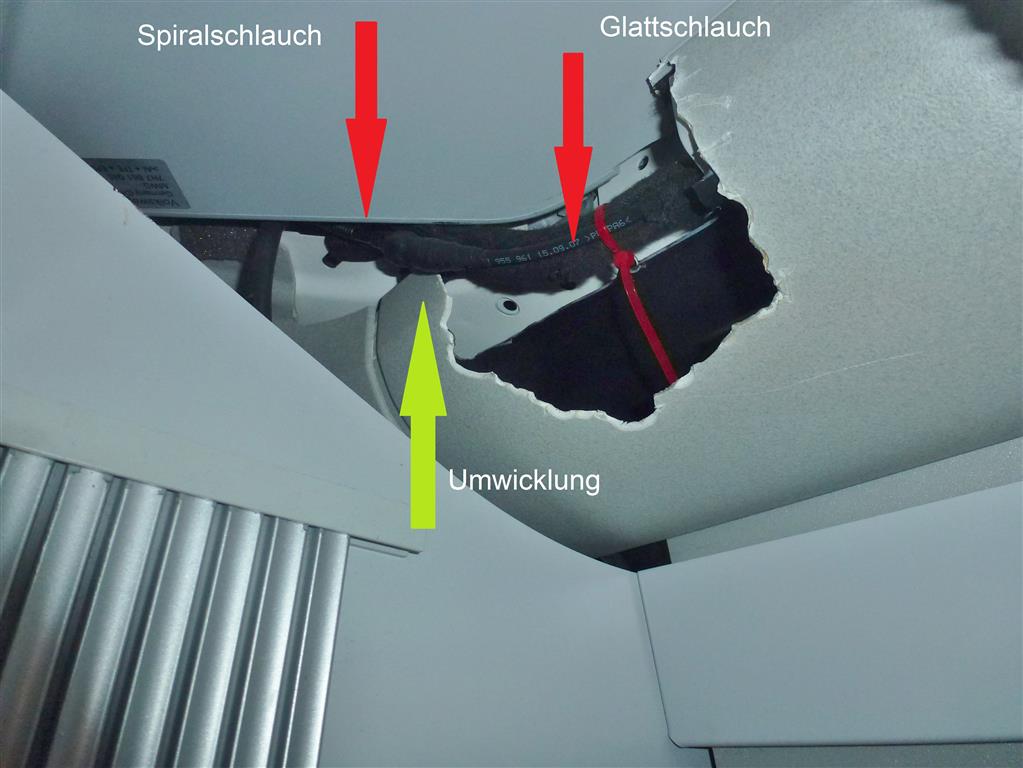

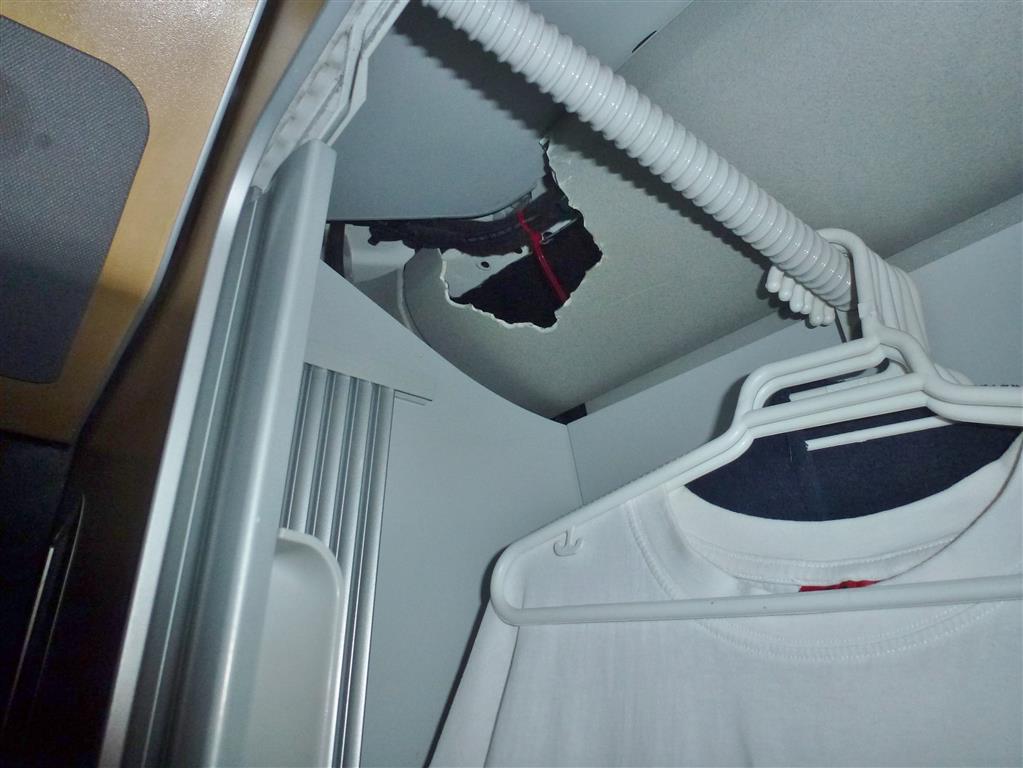

toeggel Geschrieben 29. Dezember 2014 Teilen Geschrieben 29. Dezember 2014 Hallo zusammen! Ich habe zur Zeit das gleiche Problem: Auf dem Weg in den Norden ging das Wischwasser vorne nicht mehr (hinten habe ich es selten benutzt). Ich habe dann festgestellt dass die Sicherung durch war (Vielen Dank für den tollen Sicherungsplan aus dem Forum !). Dann stellte ich aber fest, dass die Sicherung wohl raus war, weil hinten das Wasser an der besagten Stelle heraustritt. Mein Kofferraum wurde also nass. Ich habe jetzt die beiden Seitenverkleidungen hinten und die Verkleidung oben abgemacht. Jetzt kann ich den Schlauch, der von vorne kommt zwar sehen (es sieht für mich so aus, als ob er genau an einer Steckverbindung abgegangen ist), komme aber da nicht näher dran ohne vermutlich die obere Seitenverkleidung (da wo auch die Lichter und die Lüftung drin sind) abzumachen. Außerdem weiß ich überhaupt nicht wo das andere Ende ist. Ich vermute, dass es irgendwo unter dieser grauen "Bettplatte" (keine Ahnung wie das Ding heißt) zu finden ist, die aber nicht abzuschrauben ist. Mein Plan wäre, das andere Teil zu finden und dann einen kleinen Verbindungsschlauch dazwischen zu basteln.... Hat jemand noch einen Tipp oder Fotos von eigenen Reparaturen, wie und wo ich das andere Ende finden kann... Vielen Dank! Torge Link zu diesem Kommentar
masoze Geschrieben 29. Dezember 2014 Teilen Geschrieben 29. Dezember 2014 You do not have the required permissions to view the quote content in this post. Hier sind die Fotos Torge: You do not have the required permissions to view the image content in this post. ich wollte nach der Notoperation in Griechenland die Wunde noch verschließen, da man das Elend aber bei normalem Gebrauch nicht sieht, blieb's beim Vorsatz. Das Gegenstück des Schlauches habe ich erst gefunden nachdem ich die Verkleidung weggeknabbert hatte. Bei meinem 0815 - Cali läuft da auch kein Heizkanal durch, somit auch kein Zwang da was zu schliessen. Wie schon beschrieben war die Wieder-Verbindung beider Enden etwas beschwerlich. Deshalb habe ich noch selbst-vulkanisierendes Band rumgewickelt, das hält jetzt den 4. Winter. (ich benutze die Heckscheiben-Waschanlage regelmäßig) Siehe auch HIER Link zu diesem Kommentar
toeggel Geschrieben 3. Januar 2015 Teilen Geschrieben 3. Januar 2015 Danke, Manfred! Hat etwas gedauert, dass ich mich melden konnte. Ich denke die lose Stelle ist die gleiche wie bei dir. Da ich aber keine Schränke habe (Beach), will ich da ungern Löcher reinknabbern. Das eine Ende habe ich gefunden, komme aber nicht besser dran, ohne die ganze Seitenverkleidung (da wo die Klimaanlage sitzt) abzubauen. Dazu habe ich keine Lust, deshalb werde ich wohl erstmal die hintere Pumpe lahmlegen lassen und abwarten.... Kommt Zeit, kommt Lösung Danke erstmal, Torge 1 Link zu diesem Kommentar
