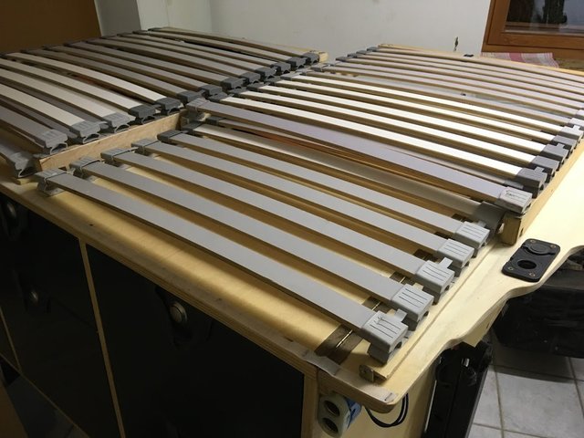

Die Lattenroste werden angehoben (sind nur in der Mitte des Schrankes fixiert) und die Seitenteile des Schrankes werden in die vorhandene Seitenwandmulde eingeklappt.

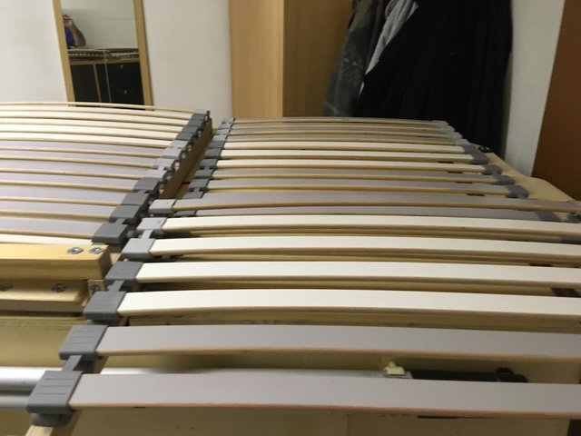

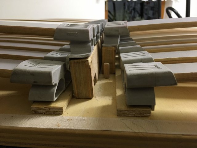

Zum Schlafen wird die Rückbank umgelegt. An der Rückseite der Bank ist ein Holzbrett mit Aussparungen für die Aufnahme der Lattenroste angebracht.(Brett ist immer im Bus und stört nicht beim täglichen Gebrauch). Der obere etwas breitere Lattenrost wird nach vorn ausgezogen, in die Führungsaussparungen am Heckschrank und Holzbrett eingerastet und die Beine werden heruntergeklappt. Der kleine Schrank kann als Bettverlängerung genutzt werden.
Beide Lattenroste eingehangen. Das Bett ist ca. 180cm x 140cm groß. Fast wie zu Hause.
