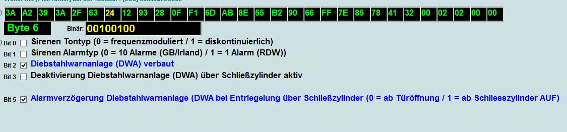

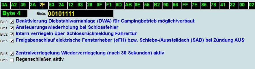

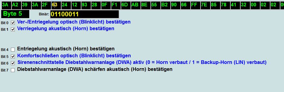

Ich möchte gerne, dass die DWA nach dem öffnen der Fahrertür mit dem Schlüssel aktiv wird. Leider klappt das nicht. Auch nach abwarten von mehr als 30 Sekunden ist keine Reaktion vorhanden.
Ich habe über VCDS schon viel probiert, aber leider ohne Erfolg. Hat jemand eine Idee für mich? Bei meinem T 5.1 war das ohne Probleme einzustellen.
Vielleicht hängt es aber auch mit dem Savelock zusammen, das gibt es nämlich bei mir auch nicht.
Hinweise und Ideen wären super.

Hier noch die aktuelle Einstellung
