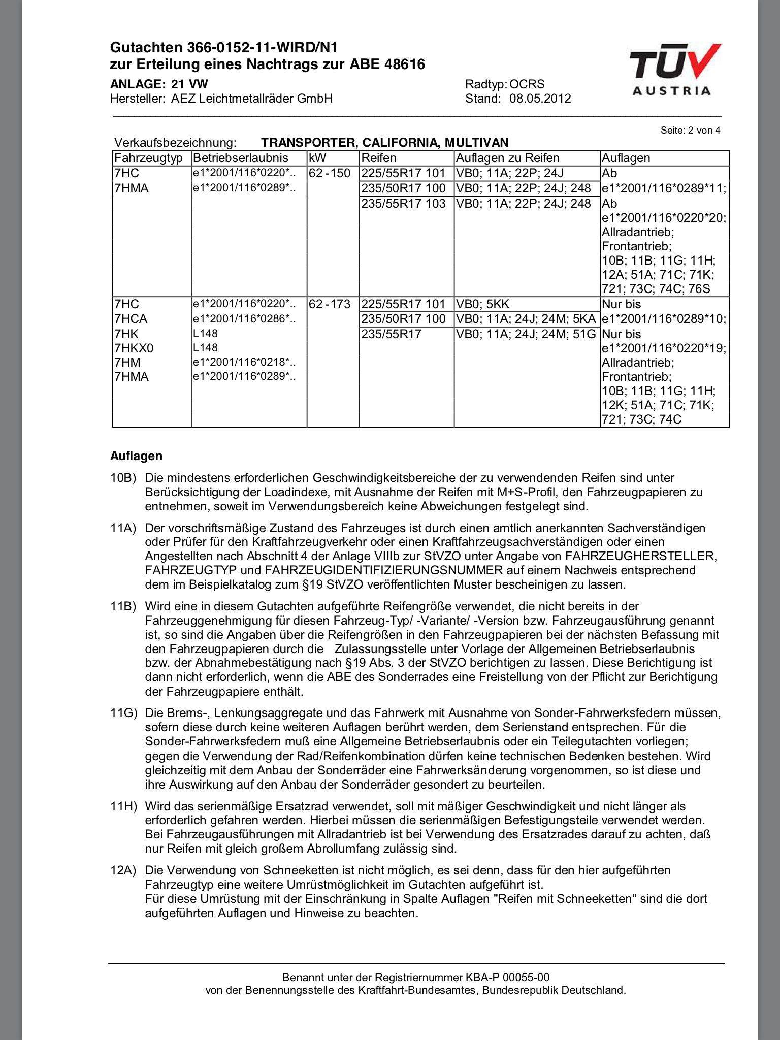

Hallo Andi,
hast Du mal den Radkonfigurator von Dotz probiert?
Angeblich soll man dann auch zum Gutachten kommen.
Ja vom TÜV Austria... der "blaue" kann wohl kein Österreichisch.. :confused:
Hallo Andi,
hier in DON wurden mir die Felgen durch den TÜV Süd mit dem Gutachten von der Dotz Homepage vom TÜV Austria anstandslos eingetragen. :)
Allerdings mit der Serienreifendimension 235/55R17
Gerald

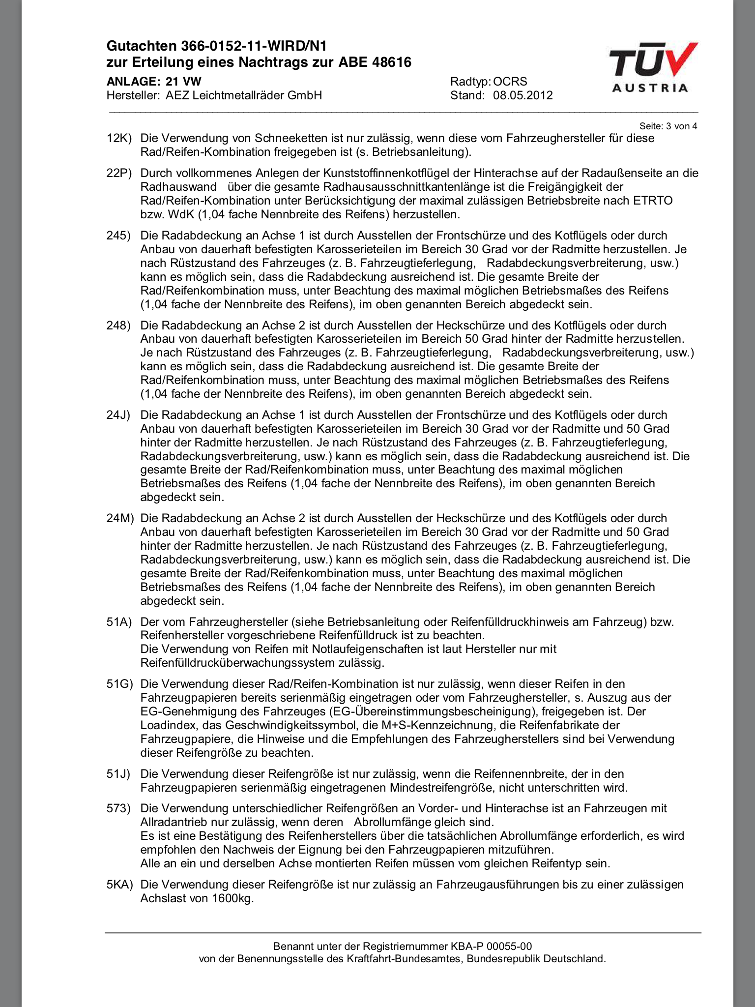

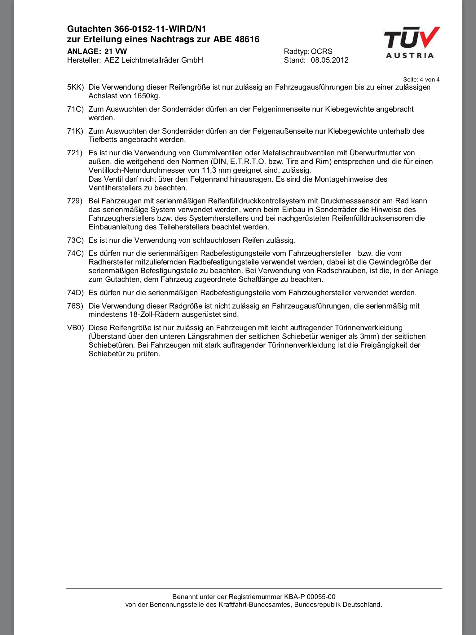

Vielleicht hilft das schonmal weiter ->
Servus zam,
@ Thom-sen hilft nicht wirklich weiter, da die 235/65R17 nicht aufgeführt sind, zumindest der Süd-Bayerische TÜV stellte sich quer...
ich hab die Rad-Reifen Kombination dann bei Terranger's TÜV'i eintragen lassen, da ich sowieso wegen dem Heckträger bei denen war.
