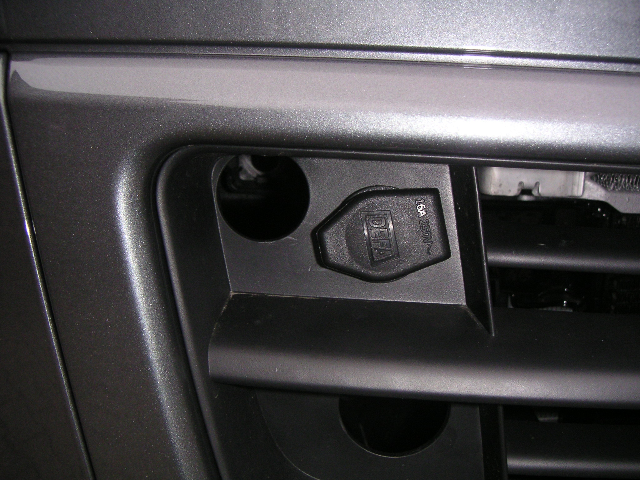

Für dieses Problem gibt es auch schönere Möglichkeiten, zum Beispiel einen DEFA-Anschluss. Den kann man sich unauffällig irgendwo einbauen.
Bei uns ist er im Frontgrill. Kabel durch offene Fenster oder irgendwelche Dichtungen gefallen mir nicht.
Grüße, Uli
