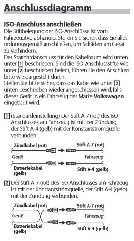

jetzt habe ich in der Anleitung zum Radio folgenden Abschnitt gefunden:
Dem Radio liegt folgender Adapter bei (man sieht, das rote - und vermutlich auch das gelbe - Kabel kann man unterbrechen):
Vielleicht ist die Lösung das abgezweigte Kabel von der SB19 Sicherung an das rote Kabel des Gerätes (in der ersten Abbildung "Zündkabel (rot)" genannt) anzuschließen?
Für jede Hilfe bin ich dankbar! :)
Flokko
