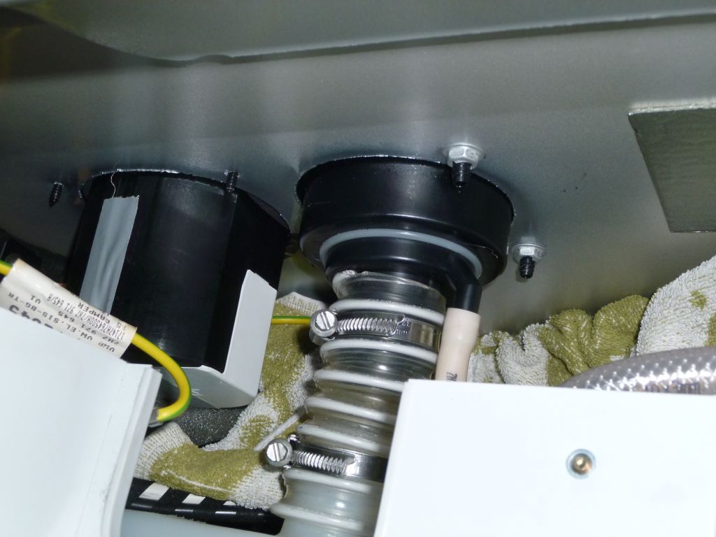

gestern beim Wassertanken ist mir aufgefallen, dass die Abdeckung vom Frischwasser Einfüllstutzen lose ist (siehe Bild).
Ich habe schon herausgefunden, dass man da wohl von hinten (durchs Geschränk) herankommt. Bevor ich aber alles zerlege um dann festzustellen, dass ich erst ein kleines Ersatzteil beim :) bestellen muss dachte ich, ich frage ob mir jemand per Ferndiagnose sagen kann was da ggf. fehlt oder kaputt gegangen ist. Vielleicht hat ja jemand auch so eine Explosionszeichnung von dem Ding.

Hallo Tobias,
die Abdeckung wird an der Stelle von zwei Nippeln (einer oben, einer unten) gehalten, die durchs Blech nach innen gehen und von innen mit Schneidmuttern verschraubt werden. Bei älteren Modellen (ca. bis 2006) waren statt dessen Blechscheiben davorgeklemmt.
Schau doch mal von außen ob die Nippel noch an der Abdeckung dran sind; falls ja müssen die einfach wieder von innen verschraubt werden. Wenn die abgebrochen sind (unwahrscheinlich) muss die Abdeckung getauscht oder Schrauben von außen durchgesteckt werden.

Servus Folkert,
vielen Dank für die Erklärung und v.a. das Foto! Da werde ich mich mal am Brückentag ans Basteln machen.
