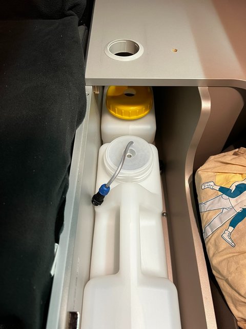

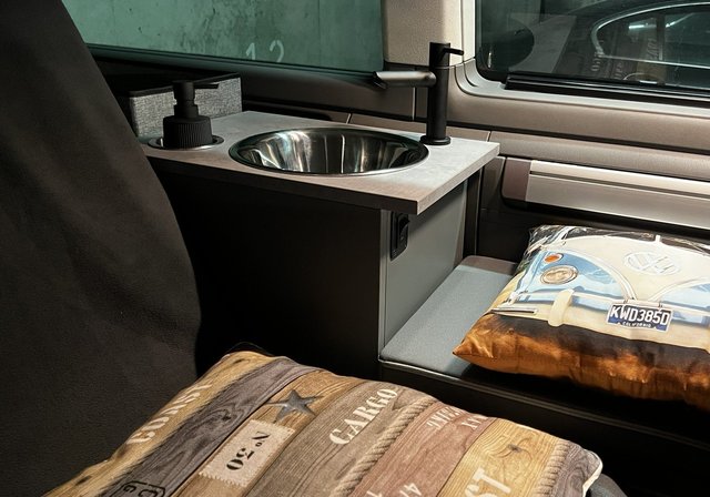

Hi ich stell euch mal in aller Kürze meine Waschbecken und Toilettenlösung vor, vielleicht gibt das dem ein oder anderen ja eine Idee.
die Toi ist von LooSeal eine Verschweißertoilette, seit über einem Jahr im Einsatz und hat sich sehr bewährt - ein Himmelweiter Unterschied zu klassischen Trenntoiletten. (Füße können eingeklappt werden dann lagert das Ding nur halb so hoch)
Waschbecken Plastik 30 Euro, 2 x Wassertank 11 Liter von Dometic - dazu der passende Wasserhahn mit Akku von Dometic - (Frischwassertank fehlt auf dem Bild gerade) die Rädelschrauben im Waschbecken halten Scheiben auf der Rückseite damit das Becken an Magnete auf dem Korpus schnappt. Ansonsten ist es nur lose in den Abwassertank und dessen Öffnung gesteckt. (zum Entleeren Abwasser hebt man das Waschbecken hoch und zieht den Tank seitlich raus. )
Damit die beiden Tanks während der Fahrt sicher sitzen werden sie von den 2 Rädelschrauben auf der Korpusfront gehalten. Zum entnehmen einfach zurückdrehen dann kann der Tank entnommen werden.
Zugegeben die Dometic Tanks sind nicht billig, aber mit dem Hahn war der Frischwasser Tank gesetzt und den Abwasser identisch zu halten war nur logisch
Das Ziel war die beiden Funktionen möglichst klein und flexibel unterzubringen. Dadurch das die Dometic Tanks ja durchaus optisch ansprechend sind spart man sich das komplette umbauen dieser...
Derzeit ist das ganze im T6.1. im Einsatz, wird dann auch im 7 New California genutzt....
VG CaliflitzerWasch1.thumb.jpg.5591f9c450654deb3ba2e7c9bf509b95.jpgWasch2.thumb.jpg.922413068238962f0cee01a41b99afeb.jpg
Interessantes Konstrukt 🙂 klein, kompakt und schnell wieder ausgebaut 👍das sieht nicht nach mal eben so gebastelt aus, top!

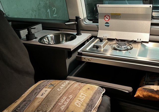

Ich habe mich mit der Thematik Spül-, bzw. Waschbecken im Beach auch einige Zeit auseinandergesetzt. Ziel war es auch bei mir, alles mit wenigen Handgriffen wieder in den Originalzustand bringen zu können.. möglichst ohne größere Modifikationen am Fahrzeug.
An dieser Stelle möchte ich auch hier einmal mein Ergebnis präsentieren 😁
Ich habe einen Beach mit 2er Sitzbank und seitlichen Staukästen. Diese haben im Heck und im Bereich des Fahrgastraums eine Klappe, dazwischen befindet sich ein Bereich, der nur mit einem Brett verschlossen ist.
Die Idee war: Waschbecken hier hin, Frisch- und Grauwassertank in den vorderen Staukasten, Strom vom 12V Anschluss neben der Sitzbank an der Schiebetür.
Dort, wo Dein Waschbecken ist, steht bei uns die Kühlbox, dieser Bereich kam also nicht in Frage.
Das Becken habe ich von unten mit Sternmuttern mit Kunststoffummantelung fixiert, Schläuche und Stecker sind adaptiert, alles lässt sich in weniger als 5 Minuten wieder demontieren.
Für den Fall, dass man einmal unten schlafen möchte, passte dann die Schlafauflage nicht mehr, ich habe mir dann eine neuwertige für den Coast / Ocean auf Kleinanzeigen besorgt.
Ich habe Wert darauf gelegt, dass alles möglichst so aussieht, als wenn es ab Werk verbaut gewesen wäre.. vielleicht etwas zu pingelig, aber jeder Jeck ist anders, wie man hier bei uns in Köln sagt 🙃

Hättest du vielleicht noch ein paar Bilder, wie der Schmutzwasserkanister mit dem Wasch Becken gekoppelt ist?
Hi dem Waschbecken habe ich einen "TrichterStutzen" aufgestült der wiederum einfach in den Kanister gesteckt wird....das Waschbecken wird gegen klappern einfach mit Magneten in Position gehalten....
Mir gings drum das entleeren möglichst einfach zu machen, Waschbecken anheben und Kanister rausziehen...
