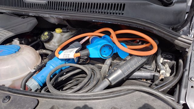

Ich habe auch einen Beach Tour, und für den schien mir die Landstromoption von Maxxcamp incl. 6.1-Kabelsatz die beste Nichtbastler-Option zu sein. Läuft jetzt seit fast 4 Jahren problemlos. Da bekommst Du einen soliden, wasserfesten CEE-Anschluss mit FI-Schalter unter die Motorhaube gelegt, wo auch Platz für 25m Kabel und einen optionalen Schuko-Adapter ist. Dazu dann ein AGM(!)-CTEK (das wurde bei mir hinten an die Fahrersitzkonsole geschraubt) und fertig ist die Laube. Das Ganze ist zwar für die Versorgung der Möbelmodule mit Kühlbox gedacht, erfüllt aber auch Deinen Zweck und geht ganz ohne Basteln an der T6.1-Elektrik.

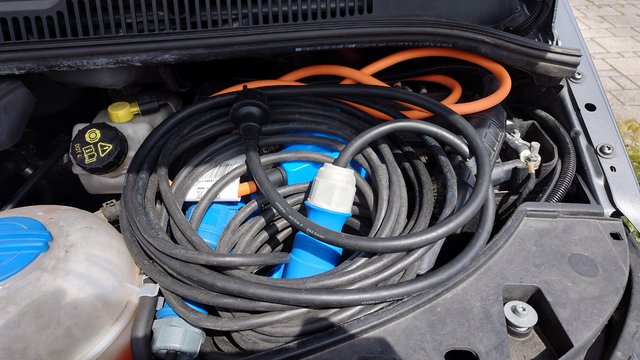

Interessehalber: Wo ist da Platz für 25m-Kabel? Hast du vielleicht ein Foto?
Wenn man vor der offenen Haube steht, rechts vorne, bei der Batterie. Da kriegt man das Kabel unter.
Na ich weiß nicht. Vielleicht hast du ein sehr dünnes, aber mein 25m-Kabel passt da nicht rein, das ist alles ziemlich voll. Das war beim T5 noch anders.
Nein, ich hab da problemlos ein dickes 25m Kabel, ein Schuko-Adapterkabel, die Landstromeinheit und sogar noch einen Schuko-Abzweig drinnen untergebracht. Letzterer ermöglicht es mir, eine diebstahlsichere 220V-Verlängerung draußen zu haben, ohne mit Türschlitzen o.ä. hantieren zu müssen - da kommen z.B. direkt die E-MTBs oder eine nachts wg. Radau nach draußen verbrannte Zweitkühlbox dran.
P.S.: Der Trick besteht darin, das an der Landstromeinheit angeschlossene 25er-Kabel im Fach rechts vom Kühlmittelbehälter (rechts auf Deinem Bild) in ganz kleinen Schlaufen abzulegen, und zwar so, dass die Mitte frei bleibt. Wenn Du oben ankommst, machst Du die Schlaufen weiter und legst sie über die Batterie. Am Ende verstaut Du Stecker und den Schuko Adapter in diesem hohlen "Turm". Das ist alles ganz einfach. Ich würd's Dir ja fotografieren, aber der Bus steht gerade in der Tiefgarage...
Die Lösung von Maxxcamp ist nun seit einem Jahr auch bei mir verbaut – alles wurde sauber und ordentlich installiert. Über ein CTEK-Ladegerät mit 5 Ampere wird die Camperbatterie bei Landstrom zuverlässig geladen. Mein 25-Meter-Verlängerungskabel findet auch problemlos Platz auf der Starterbatterie.
Die Motorhaube kann dabei geschlossen bleiben – das Kabel passt problemlos durch die Öffnung.
