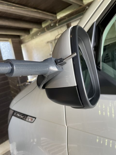

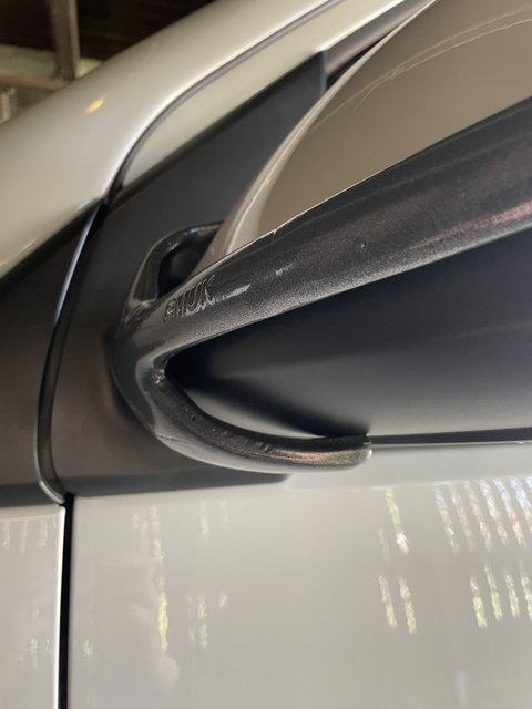

Ich habe mal ein paar Bilder gemacht. Die Halterung bzw. das hakenähnliche Ende muss zuerst von unten um das Gehäuse gelegt werden, damm quasi den Halter nach oben drehen, dass er komplette am Gehäuse anliegt.
Ich hoffe, das hilft Dir weiter. Wenn es immer noch nicht passt, muss EMUK da irgendwas verändert haben. Ich habe auch nochmal in allen möglich Shops nachgesehen. Spiegel speziell für T6.1 oder ab T6 gibt es nirgendwo. Immer nur ab mind. T5.1, die dann gleichzeitig auch für den T6 und T6.1 sein sollen bzw. steht auch oft geschrieben "auch für T6 Facelift" oder für "T6 ab Baujahr 2019 bis ...)"

Jetzt sehe ich erst den Unterschied ...
Dein Haltearm sieht doch ziemlich anders aus als meiner. Obwohl die Nr 162 die gleiche ist (sie ist auch auf dem Haltearm eingeprägt).
Anders als deine, teilt sich mein Haltearm und hat dann quasi zwei Haken, die ich um den Spiegel legen muss.
