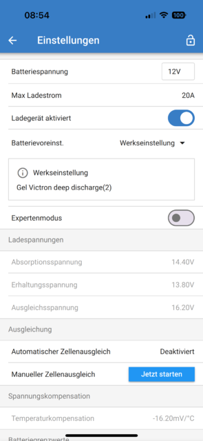

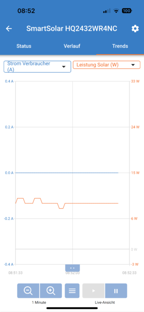

Die Fotos/ Screenshots hab ich gerade gemacht. Der Verbraucherstrom liegt im Moment bei 0A, Ladeleistung bei 7W (in der dezenten Morgensonne). Vielleicht sieht ja jemand bei den Einstellungen einen Fehler? Ich habe da zumindest nichts verändert, alles auf Werkseinstellungen gelassen.

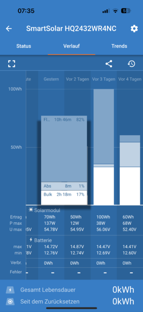

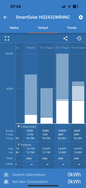

Vielen Dank, @Tim_Jochen. Den Spannungsverlauf der Batterie habe ich mir die letzten beiden Jahre, als ich noch keinen MPPT dran hatte, schon angesehen. Das mit dem Verlauf ist ein guter Tip. Hab ich mir mal angeschaut (siehe Screenshots).
Kann mir jemand erklären, was das "Bulk", "Abs" und "Float" in der Grafik bedeutet? Und sind die 50-100 Wh Ladung pro Tag normal, wenn keine Verbraucher laufen?
