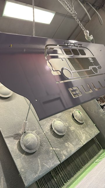

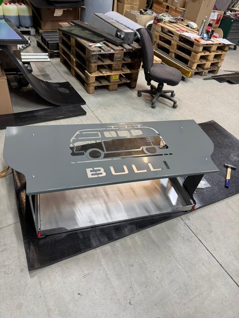

Hallo Zusammen,
Wir haben unseren T6.1 Calli im Juni 2024 (einer der Letzten) bekommen.
Ich habe hier schon einiges mitgelesen, jetzt möchte ich mein Projekt vorstellen.
Alles selber geplant und konstruiert.
Alles was ich auf dem Markt gefunden habe hat mir nicht "gereicht".
Haben dazu auch noch eine Heckküche aus Euroboxen mit Holzarbeitsplatte (Buche), eingelassener Induktionsplatte und Kühlbox (Dometic).
Somit sind 114cm der Innenbreite des Auszuges bis auf 5mm ausgenutzt.
Die Einhandbedienung ist auf die Schwerlastauszugs-Verriegelung gesteckt und mittels Gewindestiften von unten verschraubt (Auszug 225kg).
Der Auszug besteht komplett aus Edelstahl 1.4301. Um ihn leicht zu halten sind Aussparungen großzügig eingefügt, die z.B. den Zugang zum Seitenfach im Kofferaum erlauben (im eingebauten Zustand).
Die 12V Dose ist mittels Verlängerung hinter den Platz der Kühlbox verlegt.
Die Ablage ersetzt natürlich das Multiflexboard und ist mit 4 Sterngriffen in 10sec. ausgebaut. Das Motiv habe ich in Anlehnung an vergangene Tage selber entworfen...
Ich hatte viel Spaß bem tüffteln, hoffe es gefällt dem Einen oder Anderen.
Grüße Sven

Hallo, die Auszüge selber sind bei multislide zugekauft.
Alle anderen Teile sind gelasert und gekantet.
Ich habe es bei uns in der Firma machen lassen.
Die Sache mit den Kosten ist so eine Sache.
Wirtschaftlich und günstig ist so eine Sonderanfertigung nicht.
Die CAD-Daten sind Eigentum der Firma.
Viel Erfolg bei deinem Projekt 👍
