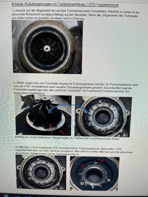

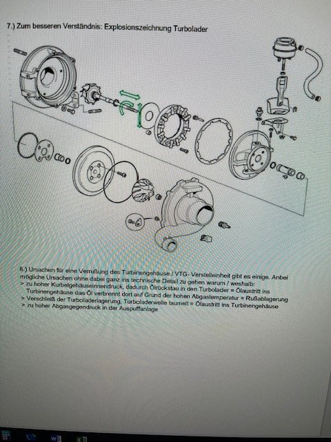

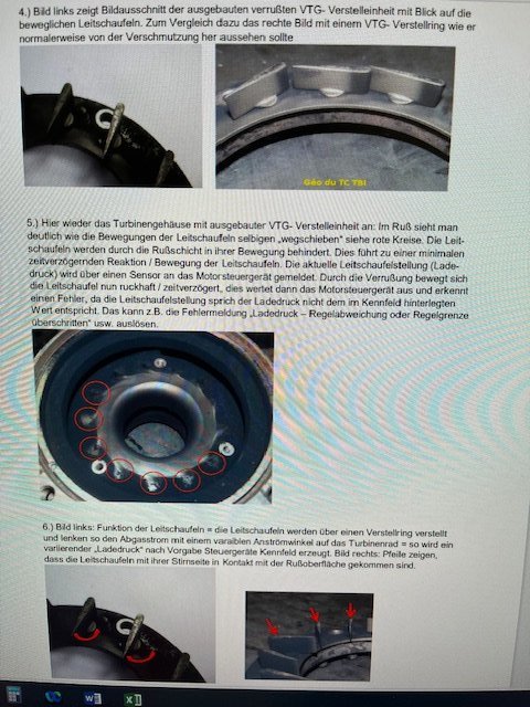

Ich habe heute den (ausgebauten) Turbolader zur Überprüfung und Instansetzung zu den "turbodoktoren" in 21698 Harsefeld geschickt und bin gespannt, was die berichten und instandsetzen werden.  Ohne Teile soll das 199,00 € kosten... Ich werde hier berichten.
Danke und herzliche Grüße von der Ostsee
So, nun habe ich knapp 500 € für die Instandsetzung des (1.) Turboladers gesteckt und dabei wurde auch der "Läufer" und einige Kleinteile erneuert. Der Turbo wurde gewuchtet und die ersetzten Teile waren dem Paket auch beilelegt. Jetzt gibts noch 2 Jahre Garantie und der Lader wartet bei mit im Keller auf neue Herausforderungen.
Vor allem die variable Flügelverstellung ist jetzt wieder "gängig".
Falls jemand aus dem Forum eine solches Ersatzteil braucht......, ich würde mich auch von dem regenerierten Turbolader -gegen Geld- trennen.
Herzliche Grüße und für alle California  Fahrer gute Fahrt!
um die Ursache der klemmenden VTG zu finden, wäre interessant wie die VTG Einheit und das Turbinengehäuse ausgehen hat (also ausreichend Verkokung vorhanden ja oder nein). Wird ein Klemmen / Schwergängikeit der VTG Einheit auf Grund "Korrosion" durch zu lange Standzeit vermutet, kann man per Vakuumpumpe oder Stellgliedtest den Aktuator (Unterdruckdose) ansteuern und dadurch die VTG- Einheit bewegen und ggf. wieder gangbar machen.
Der oben genannte Fachbetrieb hat eine flowbench um die VTG zu kalibrieren (min flow / max flow) was auf eine fachkundige Instandsetzung schließen lässt und ein Qualitätsmerkmal ebenso wie die 2 Jahre Garantie ist. Es gibt genug Instandsetzer im internet da bekommt ihr bei der Überholung beide vorgenannten Punkte nicht, also Hände weg dann von solchen (meist auch extrem billigen) Angeboten.
