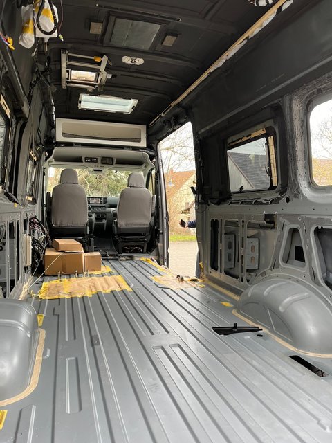

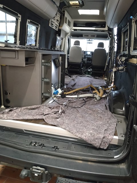

Aufgrund mehrerer Blasenbildungen und erfolglosen drei Versuchen, den Boden nach Werksvorgabe zu kleben, habe ich die Freigabe zum Bodenaustausch bekommen. Mit der Werkstatt habe ich vereinbart, dies selbst mit einem Mitarbeiter der Werkstatt auszuzführen. Der MA ist sehr kompetent, aber leider nur mi 3-4 Stunden täglich elternzeitbedingt teilzeitbeschäftigt, so dass ich  i.d.R. der erste und er letzte in der Werkstatt bin. Ich habe hier Zugriff auf die Leitfäden vom Hersteller, wobei hierin leider nicht alles dokumentiert ist. Es gibt Verschraubungen u. ä. die vorhanden sind, aber nirgends aufgeführt sind.  Ich selbst war jetzt 5 volle Tage dabei, der MA der Werkstatt  entsprechend seiner Teilzeittätigkeit. Die Duschwanne läßt sich leider nicht zertörungsfrei ausbauen. Diese wird aber auch durch die Gartantieversicherung ersetzt. Dabei konnte ich auch weitere Schäden feststellen, die ich ansonsten zunächst wohl nicht bemerkt hätte. die rechte Duschwand weist unten im Luftausströmungsbereich auf der Seite unterhalb der Sitzbank einen 15 cm langen Haarriss auf. Auch die Rückwand des Bades hat im unteren Bereich im kleinen Stauschrank einen Riss. Wer weiß, ob diese Risse nicht irgendwann ausserhalb meiner Garantie weitergewandert wären.

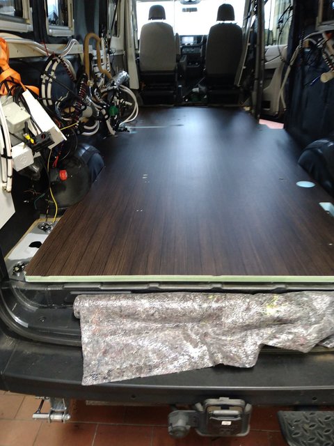

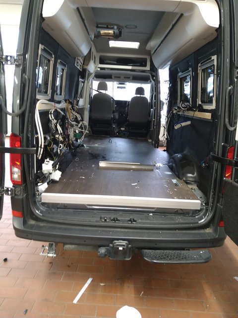

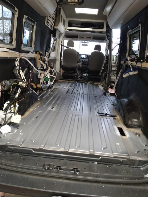

Der alte Boden ist mittlerweile draussen, der neue Boden liegt drin. Jetzt geht´s wieder an den Einbau ......Die Elektrik habe ich bereits wieder zusammen....die nächsten Tage geht´s weiter...

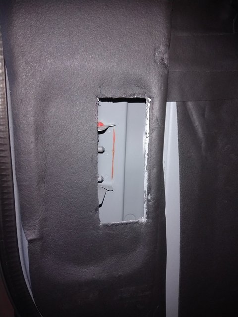

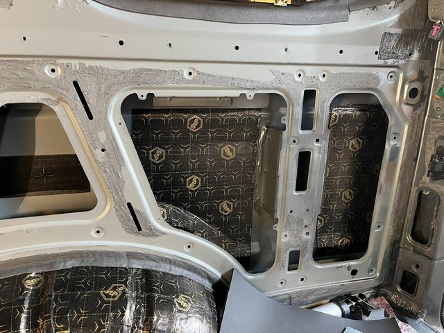

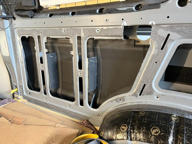

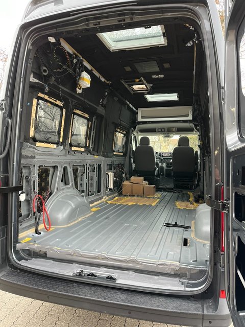

Bei der Gelegenheit kann man auch alle Kältebrücken, die leider werksmäßig sehr viel vorhanden sind, beseitigen. Auch die Bohrungen im Boden im Gaskasten und hinten links kann man bei der Gelegenheit sehr gut grundieren. Diese Bohrungen sind leider werksmäßig ohne jegliche Rostschutz ausgeführt. Darüber hinaus habe ich gleich die Vorkehrungen für das  Softclos-System getroffen (Ausschnitt in C-Säule für den Motor). Auch die Leitungen kann man dabei gut verlegen.

Bei der Gelegenheit würde ich auch gleich die Dämmung rausreißen und erneuern.

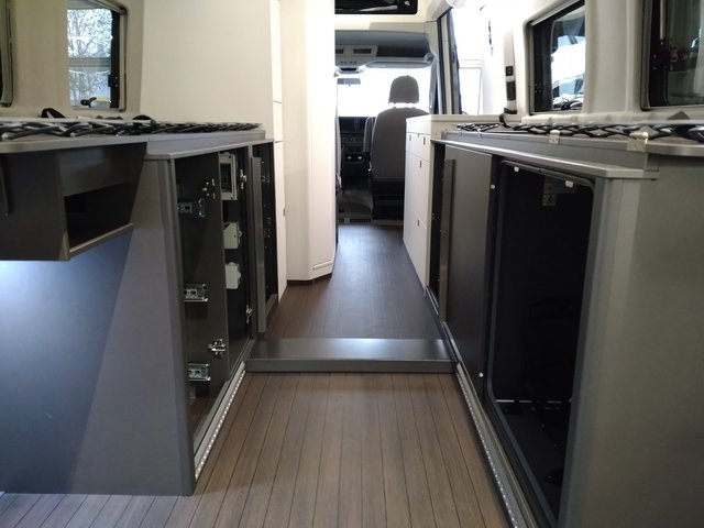

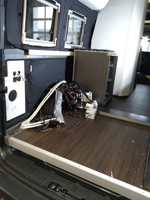

Langsam wird wieder....Bei der Gelegenheit auch gelich den Wasserhan getausch und den Auschnitt im Küchenblock für die Revisionsklappe der Softclose -Schiebetür gemacht.....
m.c.
Bearbeitet von m.c.krohn
Da fehlt doch noch die Nasszelle??? Ich hoffe ihr habt die hinteren Unterschränke noch nicht an der Bodenplatte verschraubt,  oder? 🧐
Normalerweise baut man von vorne nach hinten auf, wegen der Ausrichtung.
Grüße Norman
...doch, sind verschraubt. Die können auch nicht verschoben werden, da sie am Kabelkanal fixiert sind...gehen werder vor noch zurück.
