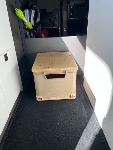

Hallo Tramp, das ist eine Schublade, schön praktisch! Inwiefern dient sie als Einstiegshilfe? Gibt es eine passende, stabile Box dazu, oder muss ich die selber bauen?
Rechts, etwas oberhalb ist die Einstiegshilfe ( kleines Loch ).
... und über diese 12 mm-Kante soll ich dann meine 93 kg hochwuchten? Das tut doch weh!
Ich stelle eine Kiste mit Deckel vor die Trennwand und habe somit einen Einstieg. Damit ich die Tür zum Bad öffen kann, lasse ich mir vom Tischler noch einen passenden Ausschnitt in die Trennwand sägen und kann die Kiste so, um 90 Grad versetzt, in den Stauraum stellen. (Der helle Streifen rechts in den Bildern ist nur von der Sonne.)
Ich habe mir ein Stück Rohrisolierung geschnitten. Da geht es easy auch mit meinen 100 kg🥹
Für die Küche habe ich mir unter dem Bett Schubladen mir Euroboxen eingebaut. Vor der untersten Schublade hängt ein Mülleimer, der zugeklappt als Einstiegshilfe dient.
Der Mülleimer hängt an vertikalen Auszugsschienen, damit ich ihn auch im Winter mit zusätzlichem Teppich auf dem Boden nutzen kann. Er gleitet auf Teflonpads über den Boden.
