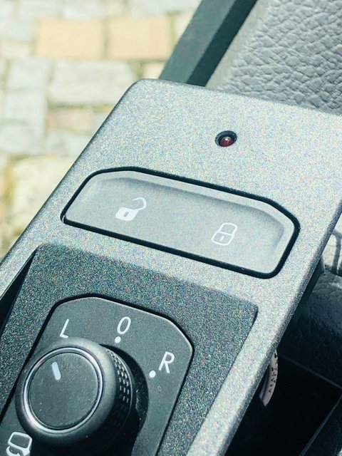

bei meinen T6.1 Cali Beach Edition ist der Taster für die Ver-/Entriegelung der Türen (auf der Fahrerseite) nach innen gefallen. Meine Tochter hatte gesehen, daß der Taster ein wenig schräg nach oben stand und wollte den in die Halterung zurück drücken. Da ist er dann nach innen gefallen. Weiß je*, wie ich da dran komme?

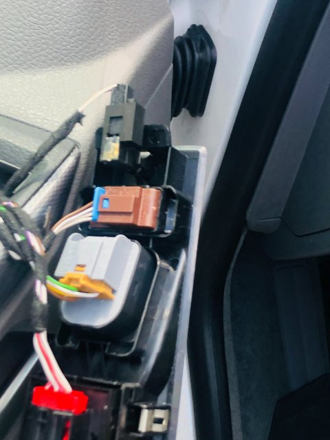

Das sind Fotos vom Ocean, ich glaube aber dass es da keinen Unterschied gibt.

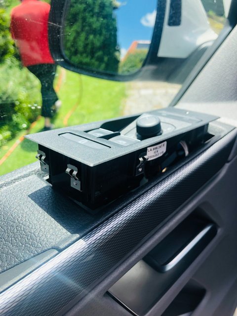

Einfach mit einem stumpfen Messer die gesamte Einheit raushebeln.

Gibt es eine Seite / Kante, bei der es am Besten ist / scheint anzufangen? Wegen der Klammern würde ich mit der langen Seite anfangen.

Ich habe hinten angefangen, es hat auf Anhieb geklappt.

Joh, super noch Mal danke! War mach 1 Minute erledigt. Zwei alte stumpfe Speisemesser und es flutschte raus.
