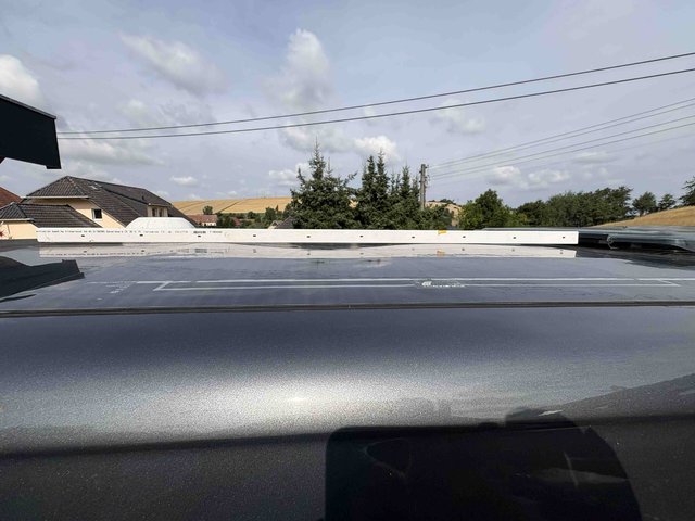

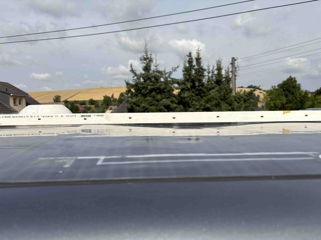

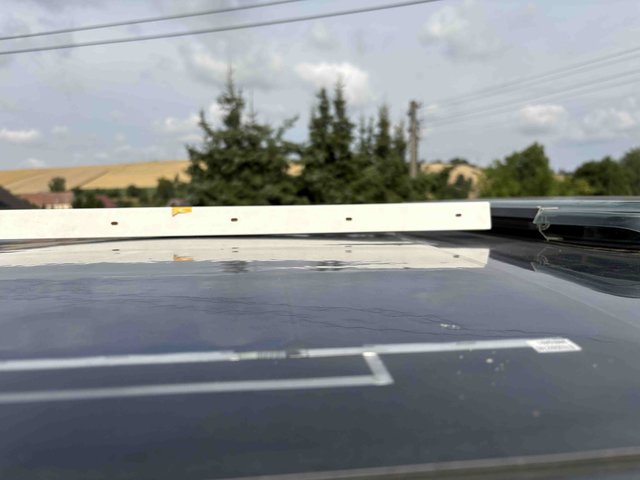

Guten Morgen,
ich habe ein etwas anderes Problem. Bei mir löst sich nicht das Panel sondern es ist sehr stark verformt. Diese Verformung ist - ob kalt oder warm - immer vorhanden. Es scheint also nicht flächig verklebt zu sein. Kennt jemand das Problem? Kann das langfristige Auswirkungen haben?
Ich will das Theme demnächst bei VW registrieren lassen, vermute aber schon, was ich zur Antwort bekommen. Aus dem Grund die Frage hier auf dem Portal.
Anmerkung: Falls es einen Chat gibt, in dem das schon diksutiert wurde, ich habe diesen nicht gefunden, wäre dann über den Link dankbar.
Im Voraus vielen Dank für die Rückmeldungen.
Viele Grüße BODO
Dies ist aber kein von Volkswagen Nutzfahrzeuge ab Werk ausgeliefertes Panel 😎
Hallo, das ist das Panel was standardmäßig mitgeliefert wird. Es ist keine Nachrüstung. Viele Grüße BODO
