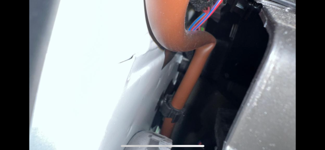

Wasserablauf ab Werk abgeknickt

Von wo aus hast du das Foto gemacht. Klar A-Säule....kann mir trotzdem nicht den Blickwinkel vorstellen?
Das Thema ist sicherlich für viele Interessant. Für die meisten reicht eigentlich ein Blick, ob alles korrekt verlegt ist und man beruhigt diesen Schwachpunkt von VW abhaken kann. Vielleicht kannst Du für alle noch die Schritte dokumentieren oder beschreibenj, wie Du die Stelle "freigelegt" hast.
Gruß Michael
Betrifft mich zwar nicht, aber ihr könnt ggf ohne Demontage der A-Säule einen Blick reinwerfen. Bei dem T6.1 reicht es ggf. die Defrosterdüse zu demontieren. Diese ist nur geklickt und durch einen kräftigen Ruck zu entfernen. Achtung, der kleine Plastikluftkanal wird sich wahrscheinlich mit lösen, lässt sich beim/ vorm montieren aber ganz einfach aufstecken
Die Verkleidung der A-Säule ist relativ einfach abzubauen. Mit einem Kunstoffhebel/ Zierleistenkeil ist diese schnell demontiert.
Ich hatte mir schon etwas gebaut um die Abläufe durch zuspülen. Wäre nie im Leben darauf gekommen daß der Schlauch geknickt ist.
Wenn das Fahrzeug ungünstig steht kann bei geöffnetem Dach und Regen Wasser eindringen.
