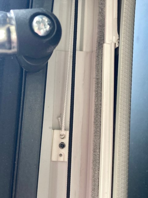

Das Verdunklungsplissee wird mit den weißen Fäden bedient. Unsere Fäden kamen uns etwas locker vor, im Gegensatz zu den anderen am Fahrzeug. Die Insektenschutzplissees laufen über die schwarzen Fäden.
Rechts und links befinden sich jeweils ein Kunststoffplättchen, hierüber können die Fäden gespannt werden.
Wir haben uns an der unteren Kante des Plättchens eine Markierung angezeichnet und haben das Plättchen mit einem Inbussschlüssel gelöst und einfach das Plättchen nach unten verschoben (fürs Insektenschutz nach oben). Das haben wir gleichmäßig auf beiden Seiten gemacht.
Das Plissee läuft nun wieder etwas schwergängiger und bleibt auf der Stellung stehen zu der wir es schieben.
