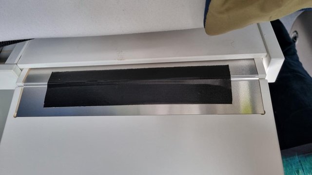

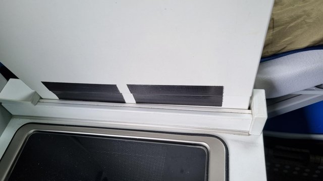

Hallo GC Nutzer, mir ist beim rausziehen und umlegen der rechtsseitigen Ablage das "Metallscharnier" (wenn man es so nennen kann) fast komplett abgerissen.
Gibt es diesen Ablagetisch einzeln? Weiß jemand wie man diesen ausbauen kann? Oder muß dafür der komplette Küchenblock demontiert werden?
In der Anlage ein paar Foto´s. Aktuell haben wir uns mit Panzerband beholfen. Zum Glück benutzen wir das Teil selten. Trotzdem sollte es funktionieren.

Danke für die Info´s. Aktueller Preis lt.VWN € 782.-. Der Aufwand und Kosten stehen in keinem Verhältnis zum eventuellen Nutzen. Ich werde VWN mal anschreiben, wegen der Qualität bei einem so kostspieleigen Fahrzeug. Da wird zwar nichts bei rauskommen, aber ich binfür mich beruhigter. Ein Freund von uns wird sich eine "bessere" Lösung überlegen.

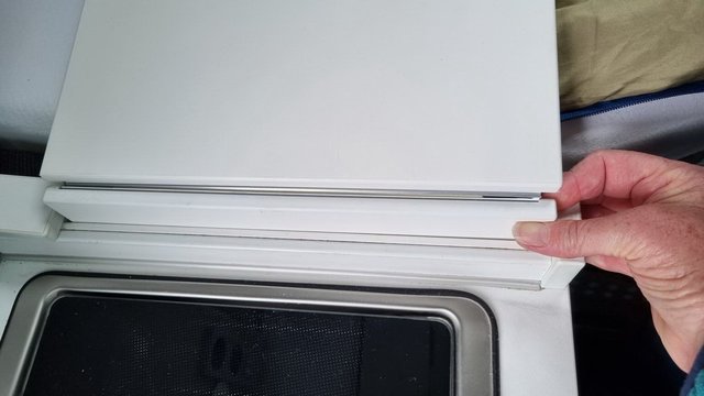

Hallo Gudrun, so hatten wir uns bis jetzt auch geholfen. Aktuell hat ein Freund eine für uns bessere Lösung "gebaut". Mit " Klavierband" und Edelstahlschrauben. Das Scharnierband soll es auch in Edelstahl geben.
Es sieht jetzt bei uns so wie auf den anhängenden Foto´s aus.

Hey, ich wollte hier mal meine Lösung anhängen, falls auch jemand anderes dieses Problem hat.
Folgendes habe ich hier gemacht:
  1. Die verklebten Aluscharniere/Platten habe ich von den beiden Ausziehplatten entfernt um die Höhe der Platten mit den Schrauben der Scharniere einzuhalten.
  2. Danach habe ich Möbelschrauben 5 x 9mm verwendet, diese eingebohrt, die Bohrlöcher mit Pattex versehen und eingeschraubt.
  3. Eine weiße Abdeckung 3D gedruckt und dies über das offene Sperrholz geklebt.
Somit ist das Ausziehbrett stabil und sieht von der Küche aus gesehen mit dem Edelstahscharnier auch gut aus.

Leider sind die Ausfräsungen in den Platten bei mir nicht wirklich ident, weshalb ich bei der unteren einen 0,5mm Spalt habe. Sieht man aber nicht wirklich.
