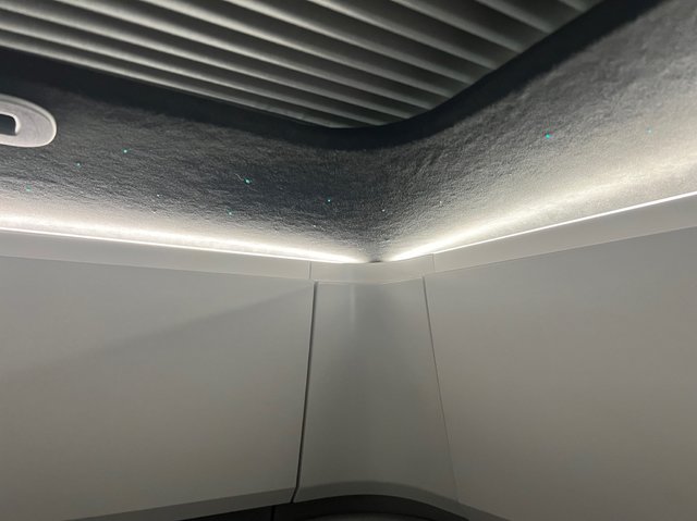

Mein GC war beim Service und dabei wurden die Verdunkelungen der Dachfenster getauscht. Nun ist mir aufgefallen, dass ganz hinten im Fahrzeug die Deckenverkleidung lose auf der indirekten Beleuchtung aufliegt. Meine Frage wÀre, ist das normal oder wurde da vom Autohaus etwas nicht befestigt?
Deckenverkleidung liegt lose auf den OberschrÀnken = normal
Deckenverkleidung liegt lose auf den LED Profilen = nicht normal
Es gibt zwar noch paar Halterungen fĂŒr die Deckenverkleidung an den OberschrĂ€nken, die haben aber Null Mehrwert, sondern erschweren nur die Montage. Habe ich somit einfach weglassen.
Kann also sein, dass die die Werkstatt teilweise auch weglassen hat.
GrĂŒĂŸe Norman
Du kannst auch mal prĂŒfen, ob der Himmel am hinteren Dachfenster mit gleichem Abstand rundum anliegt. Dann sollte der Rest an den richtigen Stellen rundum auch passen. Wie Norman schon richtigerweise sagte, normalerweise liegt der Himmel auf der Oberseite der SchrĂ€nke. Nun ist aber ja auch dort die Beleuchtung. Die Halter die oben an dem SchrĂ€nken sind, sind auch nur so gedacht, das Himmel da etwas drunter liegt und „gehalten“ wird. Brauchen tuts die nicht!

Ja, Löcher in den Plisees und stramm gezogene MĂŒckennetze. Zudem wurde der fganze Oberschrank Beifahrerseite getauscht.
Um das Dachfenster ist der Dachhimmel festgeklettet, nur ganz hinten im Heck hÀngt er runter. Rechts und links liegt er dadurch auf den Led Streifen auf und die werden ja warm.
Aber das Dachfenster ist doch ganz hinten
 Auf diesem Bild sieht man ganz gut, wo der Himmel ĂŒberall noch befestigt ist. Da sitzt dann auch noch der Plastehalter mit so einem Tannenbaumclip. Der rastet dann ĂŒberm Schrank ein.
ich habe einmal Bilder versucht, weiss nicht, ob man es erkennt.
Man mĂŒsste das mal gesamt sehen. Mit Dachausschnitt und ĂŒber die gesamte Breite. Ich glaub es sieht bei mir Ă€hnlich aus. Die Halter die verbaut sind drĂŒcken den Himmel an der Stelle natĂŒrlich auch ein wenig nach oben weil der Himmel Spannung von der Seite bekommt.
Ich kann den Himmel in dem Bereich locker 1,5 cm nach oben drĂŒcken.
Bearbeitet von Tiffi79
Typos
So sieht das bei mir aus. Also nah an der Lampe. Aber egal wie, ich persönlich finde die Temperatur ist nicht das Problem.
Danke euch, sieht so aus als ob das o.k. ist.
