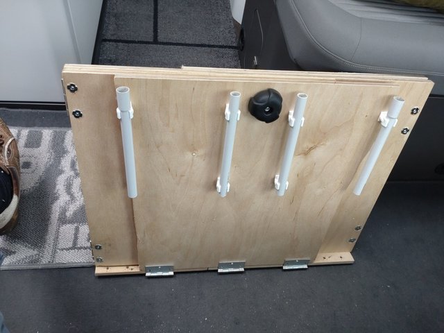

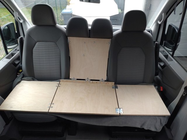

Anfan des Jahres hatte Jaron ein Sofa von der Fa. HappyLounge vorgestellt. Die Idee fand ich toll, doch leider ist der Preis außerhalb meiner Reichweite.  Somit habe ich das Projekt nun vor unserem Sommerurlaub aufgenommen. Durch die Idee vom Enkelbett, was über den Shop angeboten wird, bin ich auf die Idee zurück gekommen.
Es sollte einfach, günstig und schnell montierbar sein. Bei der Planung und Durchführung bin ich allerdings an die Grenzen meines räumlichen Denkens gekommen. Daher brauchte es ein paar Optimierungen. Das Ganze steht jetzt, ist aber bestimmt noch weiter zu verbessern.

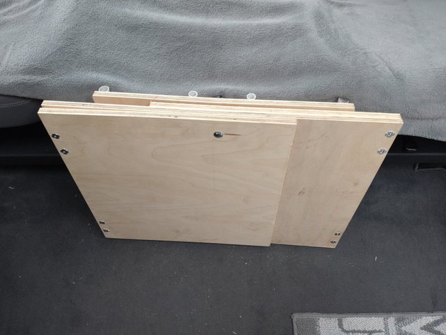

Verbaut habe ich Multiplexplatten in 12mm Stärke, bestimmt würden auch 9mm reichen. Diese sind mit Winkel aus dem Baumarkt verschraubt. Für die Stabilität habe ich die Schrauben mit Einschlagmuttern gesichert. Das Maß ist 150cm x 45 cm plus die Klappe als Rückenteil in der Größe von 40cm x 45cm. Die Kopfstützen habe ich am Rückenteil geparkt, da ich mit dem Beamer das Bild an die Wand projektiere.

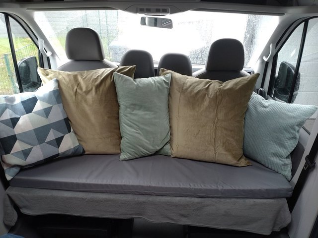

Als Sitzfläche habe ich eine Outdoor-Bankauflage von der Metro in der Größe 150cm x 42cm x 6 cm gewählt. Die Kissen stammen von IKEA.
DSC_1230.thumb.JPG.a1f19933d84d6cdc943583543014ae90.JPGDSC_1224.thumb.JPG.b6a187c9f95559b248092364f1cd667a.JPGDSC_1226.thumb.JPG.facb01a95d935b481d7af6034960a14c.JPGDSC_1225.thumb.JPG.b5e11486eb8d9fb0db09a897ed30c19c.JPG
