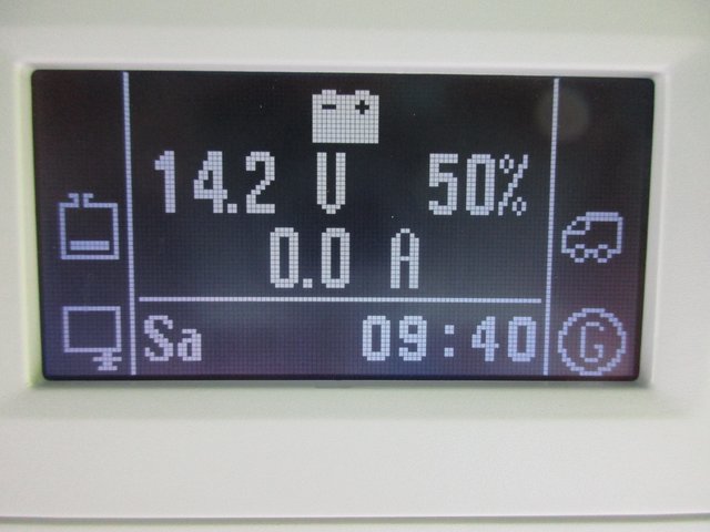

Hab unseren Cali nach längerer Pause mal wieder gestartet. Nach langer Fahrt ist der Batteriestatus von 0 auf 50% hochgegangen und bei 50% stehengeblieben, trotz weiterer Fahrten. Gleichzeitig blinkt das Generator-/Landstrom-Symbol an der CU die ganze Zeit. Hab den Cali an Landstrom angehängt, leider ohne Veränderung. Weiss jemand Rat?

..hier noch ein Foto von der CU
Hast Du schon mal einen Rest gemacht?
Salü Djang0
Abrakadabra und alles ist wieder gut. Danke für den Tip. Hatte zuerst die VW-Diagnose durchgeführt = Fehlercode 7001 => dann Reset, dann war alles wieder gut.
Danke und Gruss aus der Zentralschweiz
