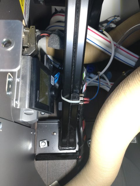

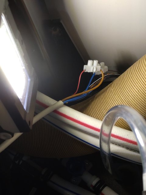

Wie in verschiedenen Foren beschrieben, wird oft der Hauptschalter im Technikschrank ausgeschaltet, da die CU eingeschlafen oder abgestürzt ist. Mit dem Hauptschalter werden allerings "alle" Verbraucher abgeschaltet. Eventuelle Speicherungen sind dann gelöscht und müssen neu programmiert werden.
Dank @snuggles habe ich die Idee umgesetzt und nur die CU mit einem Schalter unterbrochen. Alle andern Verbraucher werden nicht vom Netz getrennt.
ACHTUNG: Die Bilder zeigen nur eine Idee und sollte so nicht nachgemacht werden. Heute dürfen nach meiner Kenntnis keine Lüsterklemmen verwendet werden... usw... Dem Mechatroniker würden die Augen ausfallen. Wem es wichtig ist, kann ja beschreiben, wie man das fachmännisch löst.
Der angezapfte Kabelbaum ist im Sitzkasten, hinter der Truma. Das blau/rote Kabel ist für die Stromversorgung zuständig. Dort unterbrochen und mit einem Schalter etwas nach vorne gelegt. So kommt man bei geöffneter Klappe der Trumasteuerung an den Schalter. Ein paar Bilder anbei.
VG Volker
