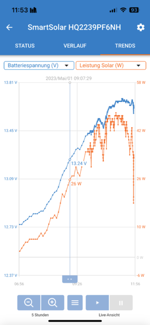

ich habe eine ganze Weile hier herumrecherchiert und mich schlau gemacht bevor ich zu meiner jetzt installierten Lösung für Solar auf dem Dach vom GC 600 gekommen bin und dachte mir ich teile meine Erfahrung mit euch.
Ich hab ein flexibles 80W Solarpanel mit Sunpower Zellen installiert. Mir war wichtig, dass ich ein gutes Kosten / Nutzen Verhältnis bekomme und mit dem Panel vor allem die gängigen Kleinverbrauchen im Sommer abdecke. Wenn ich länger Autark stehen will, wird eh ein Solarkoffer aufgestellt. Das Panel darf dabei nicht länger als 85cm sein, da es sonst nicht zwischen Lüftung und Fenster passt. Ich bin noch nicht bewandert mit den Regeln im Forum daher stelle ich keine Links zu Shops oder so bei. Ich benenne aber die Komponenten. Klärt mich auf, wenn ich das rausnehmen muss ;). Insgesamt lag ich bei ca. 270€ Materialkosten.

Anbei noch ein paar Bilder. Meldet euch gern bei Fragen.
