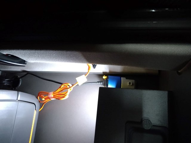

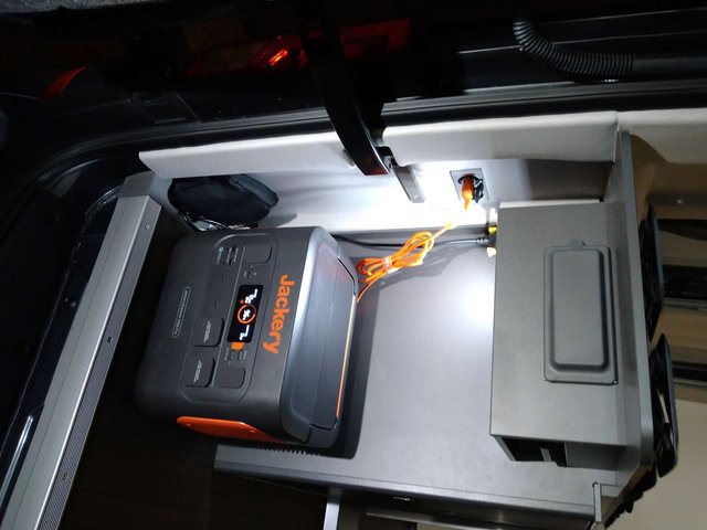

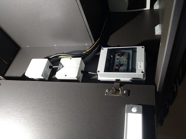

Danke und nein, keine bömischen Dörfer, hab gerade alles auf Powerstation mit NVS etc. umgebaut. Ich kenne diese 2UM nur nicht....
