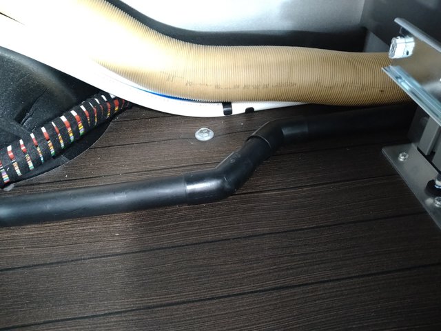

Wo haben diejenigen, die auf Autark-Strom aufgerüstet haben, Ihren Massepunkt in der Nähe des Technikschrankes gefunden?
Im Schrank rechts neben dem Technikschrank befindet sich eine M8 Schraube (13er Schlüsselweite- siehe Bild) ), die ich gern genommen hätte. Diese läßt sich aber absolut nicht lösen. Im Schranlk links neben dem Technikschrank befindet sich eine Zurröse, die man nehmen könnte, gefällt mir aber irgenwie nicht so sehr, hier ein Kabel zu verlegen.....

Ich habe eine Schraube von der Zurröse im Schrank links neben dem Technikschrank als Massepunkt verwendet.

Die Schraube ließ sich bei mir nicht  öffnen bzw. wurde nach einer 1/4 Umdrehung wieder fest. Vermutlich eingeklebt oder verklemmt sich mit der Abstandshülse, keine Ahnung, ging jedenfalls nicht rauszuschrauben.
Somit habe ich auch die Schraube der Verzurröse genutzt.

Hallo Norman,
ist die Verschraubung der Verzurröse wirklich so gut geeignet?
Die Schraube sitzt ja in einem lackierten Gewinde, du hast den Abstandsring und unten ist auf das lackierte Blech eine Metallfolie aufgeklebt. Ich habe da etwas bedenken 200 A drüber zu jagen. Ist der Widerstand niederohmig genug? Oder macht es Sinn bis auf das Blech runter zu schleifen?
Ansonsten gibt es ja noch den offiziellen Massepunkt über dem Radhauskasten. Mit der M6 oder M8 Schraube sieht mir das aber auch labil aus.
Wie hast du den denn gefunden? Durch den Technikschrank oder den linken Schrak?

Der Massepunkt sitzt beim GC600 im Technikschrank bzw. hinter dem dem Technikschrank am Karosserieblech. Ist aber nur beim GC600 mit den den Händen/Werkzeug erreichbar.

Mein Plan ist es, diesen für den nachgerüsteten Solarregler zu nutzen, (+) am roten Kabel hinter dem Hauptschalter.

an den Massepunkt kommst du nicht ohne den Schrank auszubauen oder zu zersägen.
Aber warum nimmst du nicht die Maße von einem anderen braunen Kabel, dass von hinter dem Schrank herkommt?
