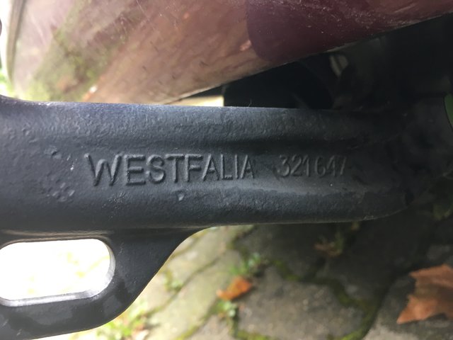

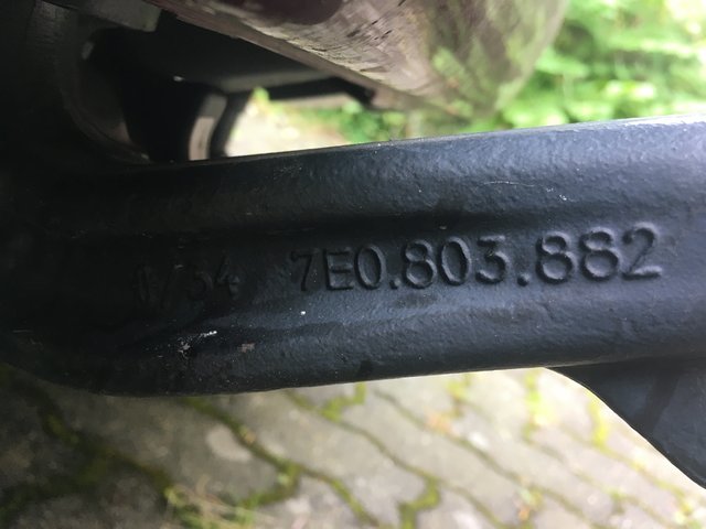

Also bei mir geht mit nachgerüsteter Westfalia Anhängerkupplung (die, die auch in das Styropor-Fach an der Rückseite der Rückbank passt) und Velospace XT3 die Heckklappe problemlos auf.
Der Velospace XT3 liegt im abgeklappten Zustand auch nicht auf dem Boden auf, was ich befürchtet hatte, da ich ein Twin-Adjust-Fahrwerk verbaut habe und ein ganzes Stück tiefer liege.
