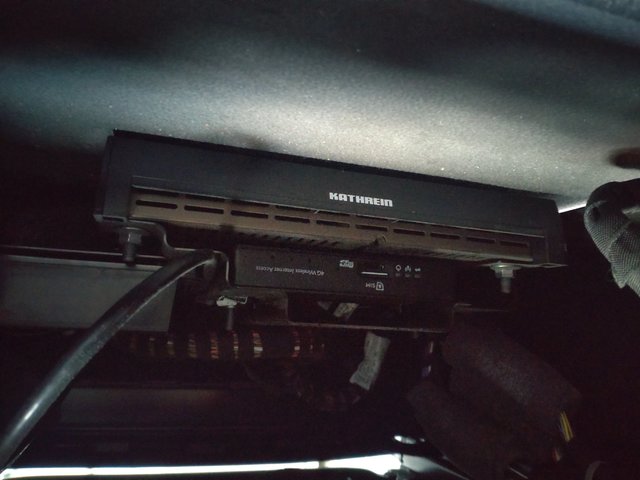

Ich möchte das Thema nochmal aufgreifen:
Wenn ich nun einen Lesswire-Router auftreiben würde, dann könnte ich ihn über die CU an-/abschalten. Ok, aber dann muss an den Router vermutlich noch die passende LTE-Antenne dran und wahrscheinlich braucht das Gerät auch eine SIM-Karte, oder?
Hat die Nachrüstung schon jemand realisiert?
Also nachgerüstet nicht, der war von Anfang an mit dabei.
Wenn es der Originale ist, empfehle ich zwei Antennen zu installieren. Dafür hat er zwei Anschlüsse. Und eine SIM-Karte benötigst du, wie bei jedem anderen Empfangsgerät auch.
