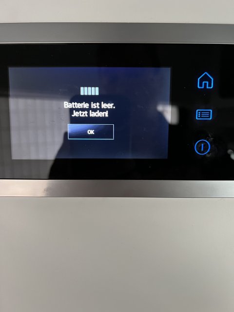

Kann jemand helfen? Trotz blauen Stecker ziehen und  Softwareaufspielung von VW fährt Trittstufe nicht aus . Beleuchtung geht nicht. Batterie zu 100% geladen.
Auch über Außenstrom wird der Kühlschrank geladen Beleuchtung im Bad geht komischer Weise auch.
Im Display kommt Meldung Batterie ist leer Jetzt laden. Wer hatte das Problem schon??

Hallo Michi1304,
bitte prüfe mal, ob der Stecker am Ladegerät unter dem Fahrersitz herausgerutscht ist.

Stecker vom Ladegerät ist eine gute Idee. Bei mir hat auch das Starten des Motors geholfen, warum auch immer.
Nein , das Starten des Motors ist es nicht.
Hattest Du das gleiche Problem?
Ja, ist eine bekannte Schwachstelle:
schau mal bitte hier
und viele Infos -Vorsicht langer Thread- findest Du hier:
Beste Grüße!
Leider ist es nicht der Stecker vom Ladegerät unter dem Sitz, die Suche geht weiter
