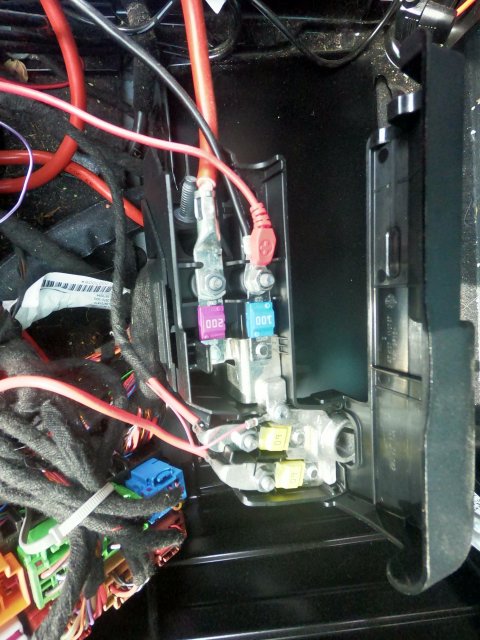

Hi,
ich habe heute in einem ersten Anlauf den Victron Orion installiert. War ziemlich pummelig, das Gerät ist aber drin. Allerdings noch nicht an die Batterie angeschlossen. Denn es hat sich für mich eine Frage aufgetan, die ich für mich nicht abschließend beantworten konnte:
Das Plus-Kabel von der Lima hängt mit einer 200A-Sicherung an einem größeren Verbindungsteil (s. Bild), das wiederum mit der Batterie und weiteren Verbrauchern verbunden ist. Wenn ich dieses Kabel nun (die Zuleitung von der Lima) durch den Orion schleife, reduziere ich doch meine Kapazität immer von den vermeintlichen 200A (in echt werden weniger ankommen) auf die 30A, die der Orion kann. Stimmt das oder habe ich einen Denkfehler?
Irgendwie habe ich gerade einen Knoten im Kopf wie die Plus-Verteilung nun eigentlich sein sollte... Vielleicht kann mir jemand helfen?
