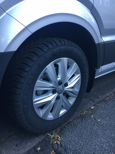

So sieht es bei mir aus, da sieht man nur hässliche Radbolzen, die nicht zur Felge passen 🤔

Hallo Andre,
hier meine Aufnahme in der Anlage der VW Abdeckkappen
Prima, danke.
Dann habe ich nichts verkehrt gemacht und die richtigen Kappen zur Ansicht bestellt.
Standen bei mir auch so weit, hatte mir nicht gefallen.
Sieht für Original sehr gewöhnungsbedürftig aus.
Gut, dann gibt es vorerst nichts anderes als diese Kappen.
VG André
