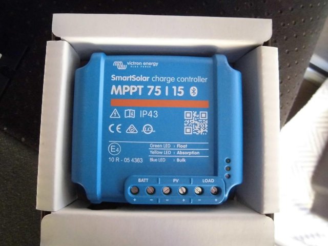

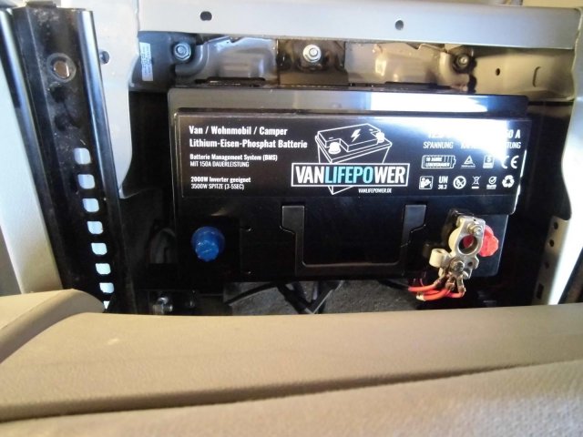

Lifepo Akku von Vanlifepower, 100Ah. Passt plug and play ohne Umbauten - DIN7 Gehäuse, Kosten inkl. Versand 649 Euro. Da merkt man echt den Preisverfall in den letzten Monaten... Orion-Tr Smart 12/12 - 18 Ladebooster. Smart Solar Charge Controller MPPT 75/15. Beide von Victron. Fahrzeug ist ein T5 California (mit Umbau von elektr. auf manuellem Dach...) Bj. 2005, mit "normalem" Bleiakku als Starterbatterie und dem Lifipo Akku unter dem Fahrersitz. Also noch ein recht altes Auto mit vielen Dingen die bei spät. Modellen anders gelöst wurden.
Nun habe ich  soweit Klarheit, dass ein Ladebooster mit rein muss, genau wie dann der Solarregler.

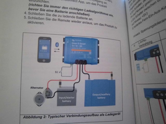

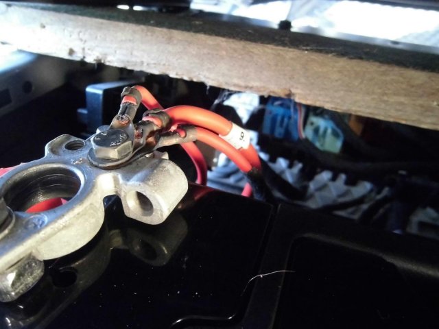

  • der Ladebooster hat ja je 2 Klemmstellen Eingang/Ausgang. An der originalen Batterieklemme unter dem Sitz sind 3 rote (also damit +) Kabel, Querschnitt dürften wohl 6 und 10 mm² sein. Eines kommt von vorn von der Lima (oder der Starterbatterie?), eines geht zur Kühlbox? Wofür wäre das 3te? Wie finde ich jetzt das richtige Kabel für "Input +" ? Eines der Kabel ist mit einer "6" gekennzeichnet. Die Elektrik ist noch völlig unverändert, also Auslieferungszustand 2005.
  • wie binde ich den Solarregler ein? Paneel ist so eine Aufstelltasche.
  • wo genau finde ich das sog. Trennrelais unter dem Sitz? Muss ich das entfernen, wenn ich den Booster verwende? Der übernimmt doch quasi die Funktion des Trennrelais?
  • Ich weiß nicht, ob ich den Umbau bis Dienstag schaffe - da fahre ich für ein paar Tage weg. Der Akku war aber eh tot und musste dringend gewechselt werden. Ich habe jetzt den Lifepo Akku 1:1 getauscht, natürlich nur provisorisch. Kann das jetzt zum Problem werden?

2 Kabel = Beide hinteren Batterien
1 Kabel ist von vorne… alles in den Fotos

Zu deine Fragen, ich weis zwar nicht genau für was welches + kabel ist, aber der ladebooster kannst/solltest anstelle des trennrelais verwenden. das sollte unter dem Fahrersitz, fahrtrichtung auf der rechte seite montiert sein. Du kannst also diese anschlüsse/kabel  verwenden, aber zuerst abchecken welches von der Lima kommt und welches von der bordbatterie ist.
Der solarregler kannst du eigentlich mit dem + zur batterie, und der - an die Karosserie. Das VW-Ladegerät befindet sich unter dem Schrank, also oberhalb der zweite bordbatterie. Dies passt leider nicht mehr zu der Lithium. Ich überlege es aber VOR dem booster an zu schliessen, damit der strom durch denn booster fliesst und die ladekurve somit angepasst wird. Werde berichten wenn es soweit ist ;)

Danke für deine Antwort - aber meine Frage bezog sich schon explizit auf den "Ur" T5. Bei diesem ist einiges gegenüber dem T6 schon anders, Stichwort Euro6 und intelligente Lima. Ladegerät habe ich gefunden, sitzt hier genau über dem Kühlschrankaggregat. Die Kabel werde ich jetzt am WE mal durchmessen. Rein von der Logik her müsste ja eines vom Ladegerät kommen (ich denke mal das mit dem geringeren Querschnitt), eines von der Lima und eines von der Bordbatterie. Eine 2te Bordbatterie ist nicht verbaut. Ich muss sowieso sehen, wo und wie ich den ganzen Kram am Besten unterbringe, ist ja doch einiges... Ladebooster, Solarrgeler, Ladegerät, Midisicherungen, 230V Konverter (wenig Leistung, muss nur für ein Laptop reichen). Na ja, wie das so ist - Arbeit zieht Arbeit nach sich...
