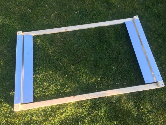

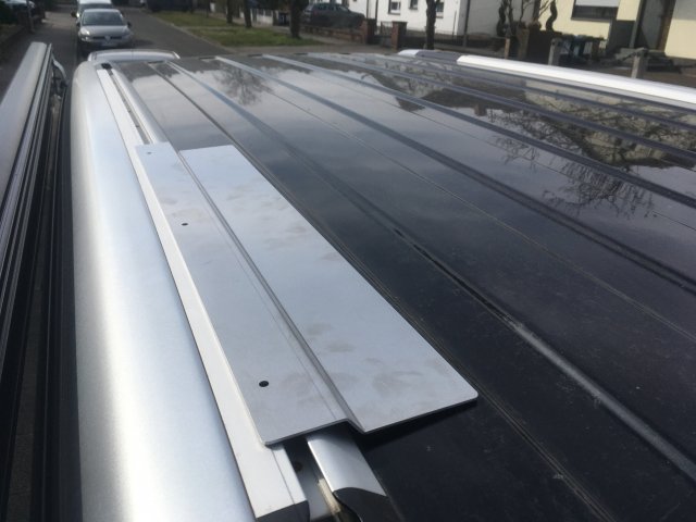

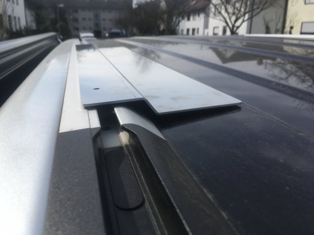

Mittlerweile sind die Bleche gekommen und von mir Lackiert worden. Ich habe ausserdem mal eine Passprobe am Bus gemacht die ganz gut aussieht (Korkstreifen fehlt noch). Ausserdem habe ich einen Montagerahmen aus Kanthölzern gebaut in die ich M5 Einschraubmuttern im Abstand der Dachschiene montiert habe, sodass man die Belche wie an Ort und stelle im Rahmen montieren kann. In dieser Vorrichtung erfolgt dann der Montageschritt der Solarzelle. Ich tendiere zu Verkleben + zur Sicherheit noch 4 Alu-Nieten durch die 4 Befestigungslöcher nachdem der Kleber abgebunden hat.
