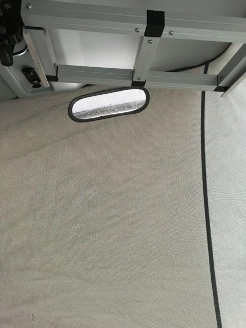

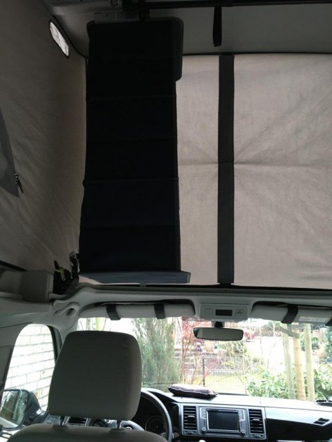

Seit wir ohne Vorzelt unterwegs sind, sind wir permanent bestrebt, die Ablagemöglichkeiten während des Aufenthalts zu optimieren. Da ist mir der große ungenutzte Raum vor dem Dachbett ins Auge gefallen, und ich habe dafür eine erste Lösung geschaffen - mal sehen, wie sie sich in der Praxis bewährt ...

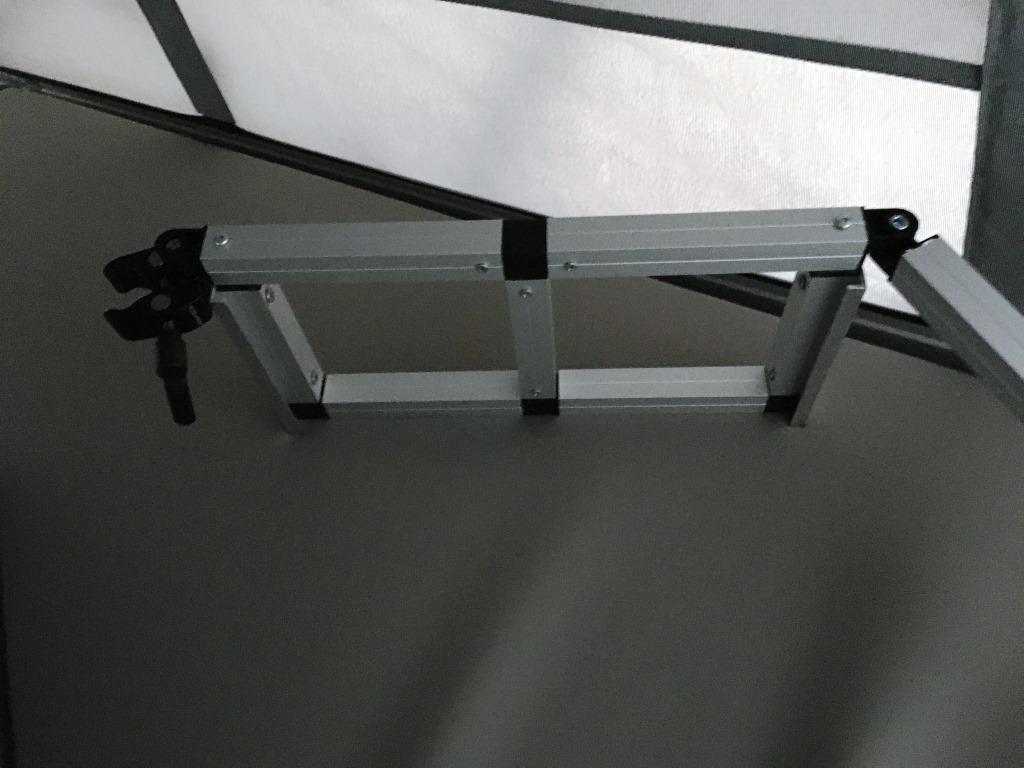

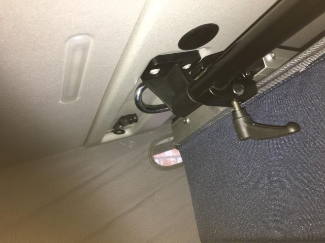

Idee war, im Dach eine Aufhängung für ein maßlich passendes Falt-Hängeregal zu schaffen.  Dafür habe ich bei Amazon einen Hängeorganizer erstanden (Meori), der mit dem Maßen 34 x 32 x 83 cm den Raum zwischen der Vorderkante des Betts und der Dachjalousie exakt ausfüllt. Da oben mein Schlafplatz ist und ich schnarche, haben wir nachts die Jalousie zu. Problem war, auf einfache Art und möglichst ohne Veränderungen am Fahrzeug eine Aufhängung dafür zu schaffen. Die Meori-Ablage hat oben einen recht stabilen Deckel, den ich seitlich auf 2 Aku-Winkel aufgelegt habe; sollte sich der Deckel durchbiegen, kann ich auch hinten noch einen Winkel anbringen. Die Winkel hängen an einer annährend quadratischen Alu-Vierkantrohr-Konstruktion, die links mit einer Stativklemme am Dachbügel befestigt wird; sie ist in der Neigung verstellbar angebracht und gewinnt ein paar zusätzliche, wichtige Zentimeter Höhe. Rechts stützt sich der Rahmen mit einem einzelnen Alu-Vierkantrohr auf dem Dachrahmen vor der Dachöffnung ab. Das ganze ist in einer Minute montiert oder demontiert. Das Stützrohr rechts ist nur eingesteckt und kann für den Transport getrennt werden.
Ist diese Lösung auch für Euch interessant? Ich denke, man kann das wesentlich professioneller bauen.
