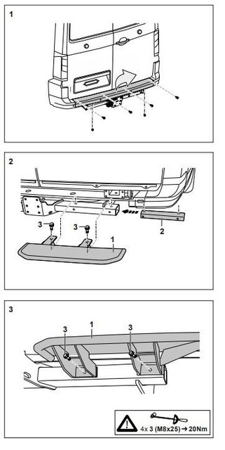

Hat schon jemand die originale hintere Trittstufe rechts an die Anhängerkupplung nachträglich angebaut? Hatte ich bei der Bestellung vergessen.

Die hintere Trittstufe ist ja an dem Träger der Anhängerkupplung verschraubt. Zur Nachrüstung muss natürlich die Anhängerkupplung demontiert werden, weil 2 Befestigungsschrauben von oben (also unter der Stoßfängerabdeckung) verschraubt sind. Auch sind im Stoßfängerträger nur Löcher vorhanden, es müssen somit auch noch die Einnietmuttern eingepresst werden. Da es M8 Einpressmuttern aus Stahl sind, würde ich diese nur mit einer Druckluftnietzange einpressen.
  • 2 Jahre später...
wie kommst du darauf, dass man Einpressmuttern zur Montage braucht?
Laut Anleitung muss die Trittstufe nur eingeschraubt werden.
Vielleicht habe ich auch was übersehen, geht nicht so leicht wie ich dachte.
Ich habe eher Probleme die unteren Schrauben der Stoßstange zu finden, hat das schon mal jemand gemacht und kann mir ein paar Tipps geben?
LG Leon

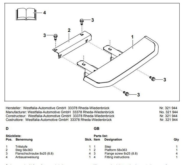

Hallo Leon, weil ich die Trittstufe schon 2x montiert habe. Die dargestellt Winkelschiene mit den Muttern gibt es nicht mehr.
Und welche Schrauben suchst du, da der Stoßfänger nicht demontieren werden muss?
Grüße Norman
Hallo Norman,
ich habe die Trittstufe vor 4 Wochen gekauft und da war die Winkelschiene dabei.
Ich gehe mal davon aus, dass die mitgelieferten Schrauben in die Winkelschiene eingeschraubt werden.
Ich finde die beiden Schrauben, die von unten laut Anleitung die Stoßstange halten nicht.
Gruß Leon
Die Anleitung passt nicht. Zur Montage der Trittstufe muss die Anhängerkupplung demontieren werden, hatte ich aber schon weiter oben geschrieben.
Und kontrolliere mal, ob das alles mit dem Winkel passt, da dieser eigentlich nur 23.01.2017 verbaut wurde.
Grüße Norman

Hallo ihr,
wollte fragen, obs schon Neuigkeiten gibt, ob die Stufe mit dem Winkel auch an aktuelle Grand Calis mit fester AHL passt?
Abmessungen des Winkels gibt’s irgendwie nicht, sodass man mal nachmessen könnte…
Teilweise gibts die Winkel Trittstufen ja zu kaufen.
