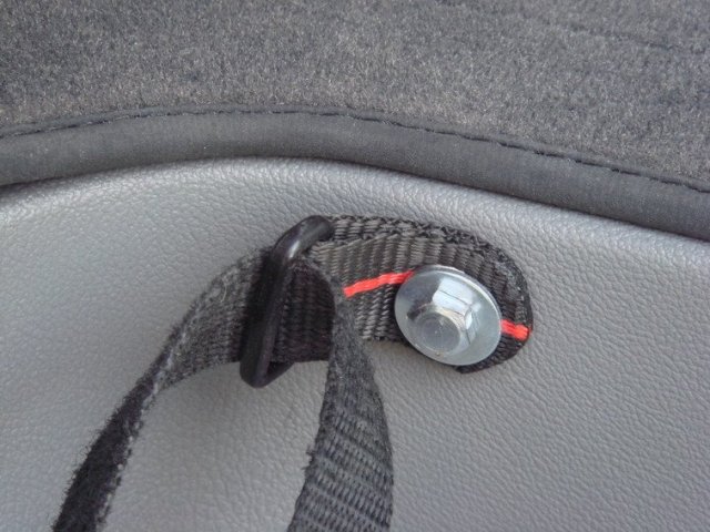

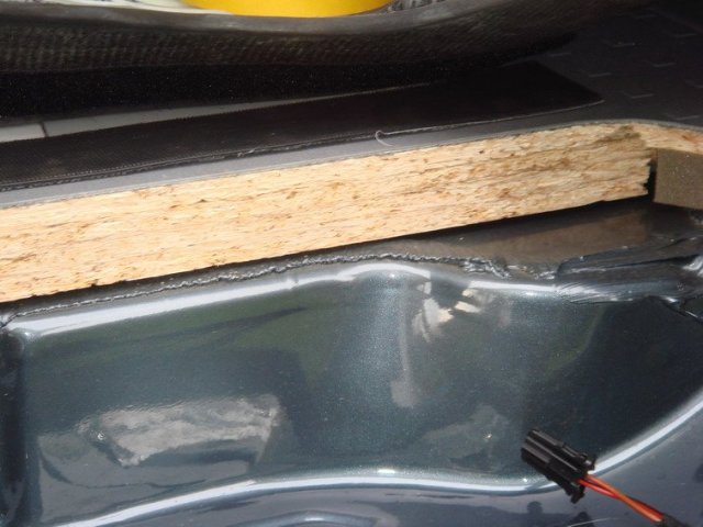

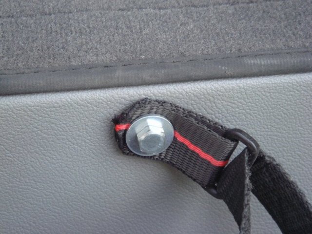

Der Tank hat 12l. Er liegt direkt auf der Stufe und wird nur vom Gurt mit einem Klettband fixiert. Dadurch ist er blitzschnell abgenommen um zu befüllen. Daheim befülle ich ihn mit dem Gartenschlauch über die rechte Verschraubung. Die Gurte habe ich ganz einfach mit Spax festgeschraubt welche ich in die werkseitigen Spanplatte eingedreht habe. In 13 Jahren noch nie ein Problem damit gehabt, im Gegenteil 👍

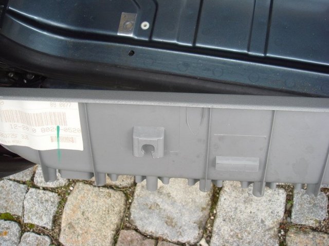

Für diejenigen die diese Variante nachbauen möchten, habe ich hier einige Fotos vom T5 gefunden. Der Aufbau des T6.1 dürfte sich nicht geändert haben. Man muss natürlich nicht alles ausbauen wie auf den Fotos. Ich wollte genau die Mitte der Platte treffen, daher der Aufwand. Beim T6.1 habe ich nichts ausgebaut sondern nur das Augenmaß benutzt, ging eigentlich auch wunderbar.
