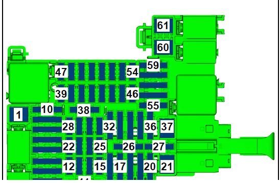

Probiere mal, Sicherung 50 zu ziehen und wieder reinzustecken.
Ist übrigens die Sicherung für "Steuergerät für Notrufmodul und Kommunikationseinheit J949".
das bringt (bei mir) nix... der Fehler Notrufmodul ist leider dauerhaft hinterlegt und kommt immer wieder... bei mir verhindert er OTA-Kartenupdates....
